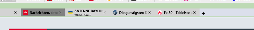

  • sodele, nach etlichen schwierigkeiten hab ich dank dieses forums die tabs wieder unten.
    das einzige, was mich stört, ist die fette schrift, und die farbe des aktiven tab. kann man dieses grau etwas aufhellen? ich kenn leider diese farbbezeichnungen nicht. kann man evtl n trennung zwischen den einzelnen tabs einbaun? dieser fliessende übergang ist nicht sonderlich prickelnd.
    danke schon mal für eure aufmerksamkeit und hilfe.
    meine aktuelle css:
    edit: habs dank tante google hinbekommen. das helle grau heisst very light grey, und die nicht fette schriftart nennt sich normal.
    jetzt wären nur noch abgegrenzte tabs gefragt
    jetzt schauts so aus:

  • Hallo zusammen,
    Dank des Codes von Jullem habe ich die Tableiste auch wieder da, wo ich sie haben will - 1000 Dank fürs Teilen!
    Zwei kleine Schönheitsfehler würde ich gern ausmerzen:
    - Den kleinen Spalt unter den Tabs (hab zwar hier Beiträge dazu gefunden, weiß aber leider nicht, wo ich was ändern muss)
    - Die durchgezogene Linie unter der Menüleiste
    Wäre super, wenn mir jemand einen Tipp geben könnte!

    Leider verändert sich nichts - der kleine Spalt unter den Tabs ist geblieben, und auch die durchgezogene Linie unter der Menübar ist noch da.
    Hatte Deinen Code als einzelne .css angelegt, und im nächsten Versuch in meine bestehende eingefügt. Hat bei beidem nicht funktioniert.

    Für die Tableiste, teste bitte mal:
    #TabsToolbar {
      margin-bottom: -3px !important;
