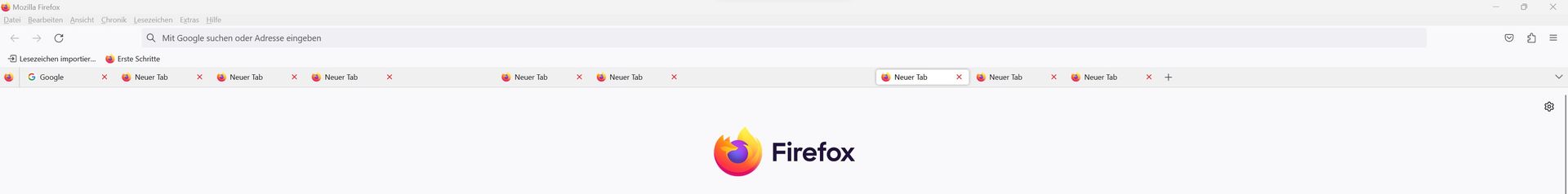

    Okay... jetzt mal alles Schritt für Schritt:
    1.) Ich habe jetzt Firefox neu installiert.
    2.) Ich habe (obwohl nicht nötig) mit about:profiles die Profile anzeigen lassen: Hier gibt es das default-release und das default Profil
    3.) Ich habe (obwohl nicht nötig) ein neues Standart-Profil erstellt, das unter about:profiles auch angezeigt wird.
    4.) Ich kann ohne das Anlegen einer userChrome.css beliebig viele Tabs öffnen, die, sobald der Bildschirmrand erreicht wird, immer kleiner werden.
    5.) Ich kann jeden x-beliebigen Tab schließen, ohne dass Lücken entstehen.
    6.) Ich lege in dem Pfad C:\Users\NAME\AppData\Roaming\Mozilla\Firefox\Profiles\kfeoth4y.Standard-Benutzer einen neuen Ordner namens "chrome" an
    7.) Ich erstelle in diesem chrome-Ordner eine Text-Datei und benenne diese inkl. Endung in userChrome.css um.
    8.) Ich öffne die userChrome.css mit dem Editor und kopiere deine css da rein.
    9.) Ich öffne den FF und gebe about:config ein
    10.) Dort setze ich die Option toolkit.legacyUserProfileCustomizations.stylesheets auf "true"
    11.) Ich starte den FF neu
    12.) Die Tableiste ist nun unten.
    13.) Ich kann beliebig viele Tabs öffnen, die gleich breit bleiben. Scrolling funktioniert.
    14.) Sobald ich einen beliebigen Tab in der Mitte schließe, entsteht eine Lücke. Die restlichen Tabs, die rechts davon sind, rutschen nicht nach links auf.

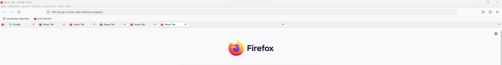

    Ich check das einfach nicht...
    Jetzt habe ich einfach mal die 32bit-Version aufgespielt... ändert auch nichts.
    Damit du mal eine Vorstellung hast, wie das aussieht, hier zwei Screenshots.
    Das Witzige ist ja, die Tabs rechts neben der Lücke kann man verschieben... wenn ich die nach links in die Lücke hineinschiebe, springen sie wieder zurück nach rechts. Ziehe ich den Tab aber vor den Tab links neben der Lücke, dann bleibt der an dieser Stelle haften...
    Edit:
    Ich bin der Sache etwas näher gekommen - es muss an der userChrome.css liegen.
    Wenn ich die css aus deinem verlinkten Beitrag einfüge, dann kann ich ewig viele Tabs aufmachen und diese auch problemlos wo ich möchte schließen, ohne das Lücken entstehen. Allerdings funktioniert das Scrollen mit dieser css nicht, denn wenn ich über die Bildschirmbreite hinaus mehr Tabs öffne, dann werden alle Tabs immer kleiner und das Scrollen funzt nicht.

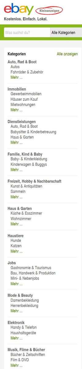

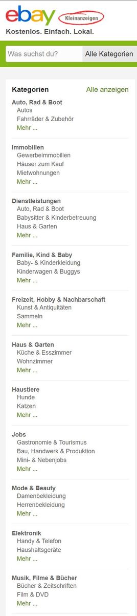

    Zitat von netrocker77
    Ich hätte auch noch eine (hoffentlich) letzte Frage:
    Bei manchen Internetseiten (insbesondere ebay.de und ebay-kleinanzeigen.de) ist die Schrift irgendwie anders und vor allem deutlich kleiner. Bei den meisten meiner Seiten passt alles wie gewohnt, aber bei diesen beiden Fällen hat sich irgendwas geändert. Woran kann das liegen?
    Gruß netrocker
    tut mir leid, wenn ich das noch mal aufgreifen muss, aber ich habe immer noch das Problem mit der Schrift bei einzelnen Seiten.
    Hier mal der Unterschied zwischen FF und Edge.
    Hat jemand einen Tipp, warum die Schrift im FF so verschwommen wirkt?
    Cache ist bereits gelöscht worden.
    Wenn ich in den FF-Einstellungen "das Verwenden eigener Schriftarten" verbiete und eine selbst gewählte Schriftart/-größe verwende, passt alles. Sobald aber die Schriftart/-größe der Seite verwendet wird, schaut das so verschwommen aus. Ich habe dieses Phänomen übrigens bislang nur bei ebay.de und ebay-kleinanzeigen.de erkennen können.
    Bin für jeden Tipp dankbar!
    Gruß netrocker
    Das dürfte aber nicht an der aktuellen Firefox Version liegen :/
    Hast du es mal mit einem anderen Browser verglichen?
    Ich habe mir jetzt die Seiten in Chrome, Edge und Opera anzeigen lassen. Da schaut alles "normal" aus.
    Nur im FF wirkt die Schrift kleiner und "verschwommen".
    Gruß netrocker

    • 3. Juni 2021 um 13:36
    Tachchen Community,
    ich bin auch neu hier und eigentlich jedes Mal, wenn ein neuer FF released wird, auf dieser Seite hier, um nach einer neuen userChrome.css zu suchen, welche die Tableiste wieder nach oben befördert. Zwar kann ich nicht ganz nachvollziehen, warum das Mozilla nicht grundsätzlich mit einem "Schalter" anbietet, aber ich bin froh, dass ihr jedes Mal innerhalb von wenigen Stunden nach dem Release eine Lösung parat habt!! Thx@all!!
    Eine Frage hätte ich jedoch noch:
    Ich habe jetzt den Code, der zuletzt von Gabinski gepostet wurde, übernommen und bin sehr zufrieden.
    Allerdings würde ich mich über eine Kleinigkeit freuen:
    Wenn man viele Tabs offen hat (25++), werden die einzelnen Tabs immer kleiner von der Breite her, je mehr Tabs man zusätzlich öffnet.
    Zuletzt ist die Breite meiner Tabs immer gleich geblieben, jedoch konnte ich mit dem Mausrad zwischen den Tabs hin und her scrollen, wenn mehr Tabs aktiv waren, als es die Bildschirmbreite zuließ.
    Hat jemand einen Tipp, wie ich das wieder verwirklichen könnte?
    Besten Dank für eure Mühe.
