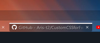

    • 6. Juni 2021 um 18:13
    Es wird langsam :)!
    Eine Kleinigheit noch, und zwar die untere Rundung beim Tab wie kann ich die ändern?
      • 30,22 kB
      • 321 × 139

  • FF89 Tableiste unten und Tabs mittig
    • Parzival
    • 6. Juni 2021 um 15:57
    Hi!
    Ich hab jetzt doch nochmal den Code von Aris her genommen und es sieht fast so aus wie vor den Update :) .
    Einzig die Tab-Höhe ist mir noch zu niedrig. Kann mir da einer weiterhelfen :saint:?
      • 176,61 kB
      • 2.560 × 180

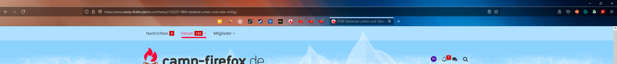

      • 285,34 kB
      • 2.558 × 269
    • Parzival
    • 4. Juni 2021 um 12:35
    Sorry, ich hatte den ganz unten angehäng, jetzt gehts :).
    Könnte man noch kosmetische Änderungen vornehmen, zB die obere Zeile ist von der Höhe her zu schmal, sieht man rechts ganz gut.
    Und könnte man links und rechts den dunklen streifen auf die Adresszeile begrenzen, so wie der Screen wo ich am Anfang hochgeladen hatte :saint:?
    Das mit der oberen Zeile hab ich jetzt mit der Höhe hin bekommen.
    Fehlt nur noch das mit den dunklen Streifen, links und rechts...
      • 176,59 kB
      • 2.557 × 192
