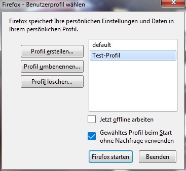

    Das Profil heißt demnach offenbar "Test-Profil"
    Ich denke, er hat es nur so benannt, ein Test-Profil zum Testen, Firefox legte bei einem Namen von "Test-6175250491411" einen passenden Ordner an." \Profile\7k3rlaiu.Test-6175250491411".
    Das "7k3rlaiu." fügt Firefox selbst ein! Der Name des Profils lautet nur "Test-6175250491411"
    (dahingehend war meine erste Aussage dazu falsch)
    Genauso schaut es aus. Ich habe an dem Ordnernamen, den mir Firefox anlegte, nichts verändert. Ich habe, wie vorgeschlagen den Profilnamen im Manager geändert. Und im Netz steht doch überall, man solle in der Verknüpfung den Pfadnamen angeben (hier wurde das ja auch so geschrieben) - oder was verstehe ich hier falsch??
    firefox.exe -profile <profilordner>
    Komme mir echt langsam etwas doof vor... Ich habe auch nirgendwo falsche Angeben gemacht, aber vielleicht schreibe ich ja irgendwie unklar? Ich bin aber eigentlich sehr darauf bedacht mich klar auszudrücken... naja sei's drum.
    Ich muss leider morgen arbeiten und hatte zwischendurch auch andere Dinge zu tun, sodass ich mich nicht die ganze Zeit mit dem PC beschäftigen konnte, sorry dafür!
    Könnten wir morgen weitermachen, bitte. Die Konzentration lässt nun (noch weiter) nach. Ich melde mich...

    Ja eigentlich schon (und jetzt nochmal).
    Das ist doch genau das, was ich dort auch zu stehen habe, nur in anderer Reihenfolge mit meinen Profilnamen!
    Habe nun die Reihenfolge der Zusatzattribute mal geändert, doch am Starten des Browsers ändert das gar nichts :(
    Und den Haken im Manager hatte ich auch schon entfernt - auch ohne Änderung...

    Nein, die ini-Datei ist nicht schreibgeschützt.
    Hast du in der Verknüpfung zu Firefox selbst mal nachgeschaut?
    Anderes Beispiel
    [General]
    StartWithLastProfile=0
    Version=2
    [Profile0]
    Name=meinprofil
    IsRelative=0
    Path=c:\Firefox\meinprofil
    Als Name muss "meinprofil" angegeben werden!
    "c:\Programme x86\Mozilla Firefox\firefox.exe" -p meinprofil
    oder mit Pfadangabe gemäss Konvention oben
    "c:\Programme x86\Mozilla Firefox\firefox.exe" -profile "c:\Firefox\meinprofil"

    Danke Schlingo für die Antwort! Wusste ich nicht. Ich dachte der Cache würde immer in dem Profil im Roaming-Ordner gespeichert. Es reicht aber doch beim Sichern dieses Profil im "Wurzelordner" herzunehmen, ja? (z.B. wenn ich es beim Backup mit Acronis o.ä. Programmen mit einschließe)
    Zum eigentlichen Problem:
    Es läuft einfach nicht so, dass ich den Firefox im Profil ohne den Manager starten kann! ;(
    Ich habe in der Verknüpfung auf dem Desktop in der Zeile "Ziel" folgendes drin zu stehen:
    "C:\Program Files (x86)\Mozilla Firefox\firefox.exe" -P "7k3rlaiu.Test-6175250491411" -no-remote
    Bei "Ausführen in" steht:
    "C:\Program Files (x86)\Mozilla Firefox"
    (Was mich stutzig macht: es ist der Firefox 64Bit! Was hat der im Ordner x86 zu suchen?)
    Es erscheint aber immer dieses Fenster:
    Was mache ich denn falsch?
    Bin ratlos.
    Das Profil umbenannt habe ich übrigens auch schon....
