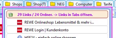

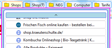

    Ich erzähle doch keine Märchen, so sieht ein "normal" gefüllter Ordner aus.
    Ganz oben die gewohnte Anzeige.
    Dann ein "überfüllter" Ordner, scrollt sofort nach unten.
    Mit dem Scroll-Button oben.
    Scrolle ich dann nach oben, dann wieder die normale gewünschte Anzeige.
    29 Links / 24 Ordner

  • Mit dem Scroll-Button oben.
    Na und? Das sind bei mir drei, vier Einträge, die sich dahinter verbergen. Das ist doch kein Problem. Ich habe dich so verstanden, dass bis ganz hinunter gescrollt wird. Dann ist es natürlich aufwändiger, wieder nach oben zu scrollen.
