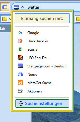

    • 8. November 2024 um 11:41
    Für mich habe ich eine Lösung gefunden, nämlich den Wert: browser.urlbar.maxRichResults auf 0 zu setzen.
    2002Andreas
    Hast Du eventuell noch einen Schalter in about:config gefunden, der das Erweitern in Nightly bei Nutzung des neuen Search-Button verhindert.
    Das passiert dann, wenn im Popup-Menü für den eingegebenen Text eine Suchmaschine ausgewählt wird.
    ....bei Texteingabe noch normal
    ....Auswahl der Suchmaschine erweitert die Url-Bar
  • Tabs runter.css spinnt
    • FuchsFan
    • 7. November 2024 um 15:59
