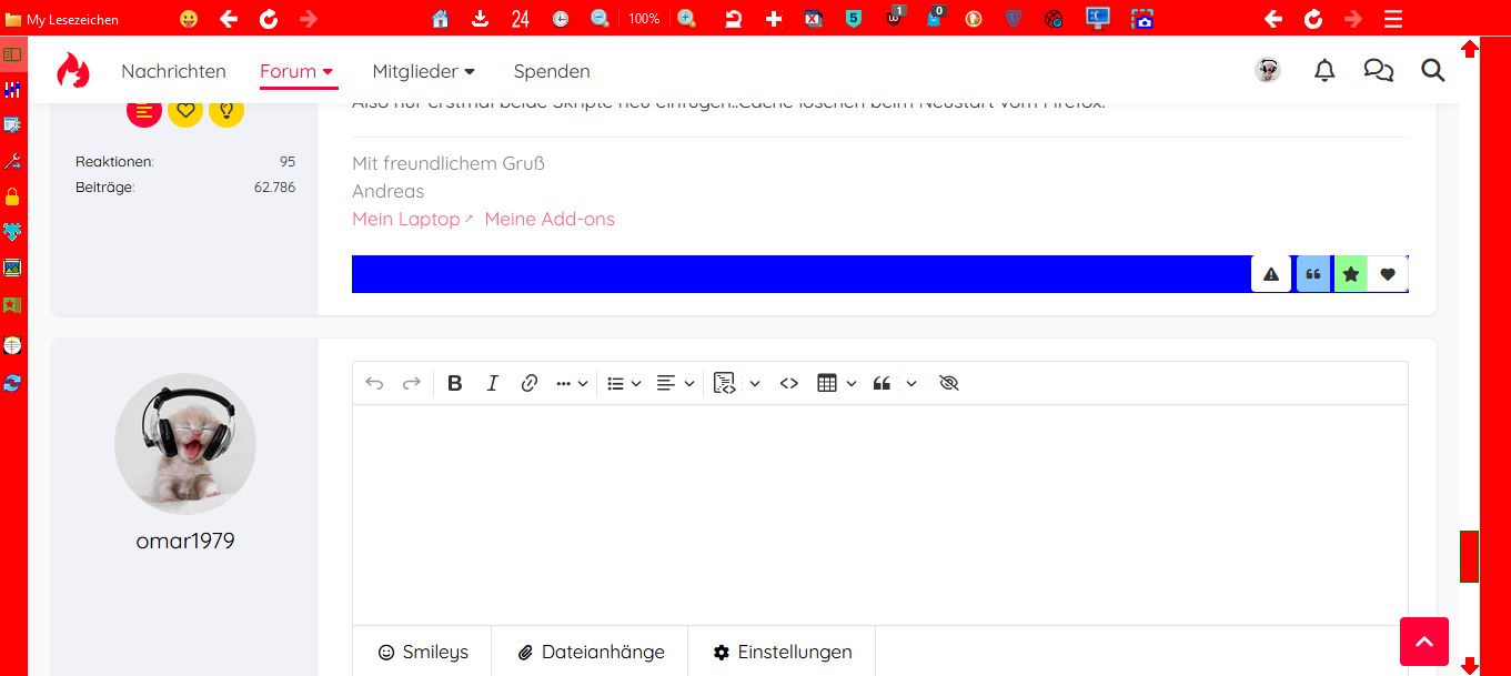

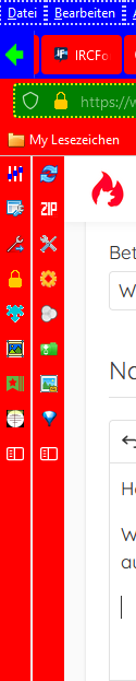

    Du solltst erstmal nur testen, ob beide Leisten wieder vorhanden sind bei dir.
    Also nur erstmal beide Skripte neu einfügen..Cache löschen beim Neustart vom Firefox.
    Ja sind da, auch im Symbolleiste-Anpassungs-Fenster. Dankeschön.
    muss nur wieder meine icons hinverschieben. :)

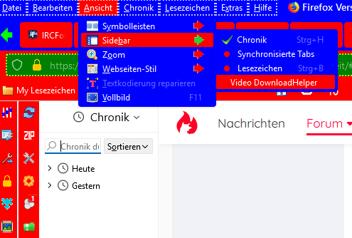

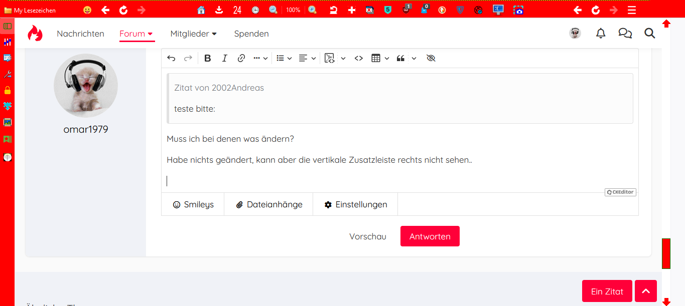

    teste bitte:
    Muss ich bei denen was ändern?
    Habe nichts geändert, kann aber die vertikale Zusatzleiste rechts nicht sehen..
    hab nachdem Screenshot hier geladen habe, gesehen, dass es dort rechts ist, aber in "weisser Farbe".
    Das heisst, muss die ID finden und es rot einfärben. :)
    Aber muss nichts ändern.. oder doch? :)
  • Probleme mit den vertikalen Zusatzleisten-Scripte

    Hallo allen..
    Wie ihr im ersten Screenshot sieht, sind meine beiden vertikalen Zusatzleisten seid einiger Zeit beide auf der linken Seiten, obwohl ich vorher das Eine auf der rechten Seite hatte. Ich kann die leider auch im "Symbolleiste-Anpassen-Fenster" nicht mehr sehen (siehe zweiten Screenshot).
    Und hier die beiden Scripte:

    Woran kann das liegen? Ich würde gerne die Eine wieder rechts haben und im "Symbolleiste-Anpassen-Fenster" andere Icons dort rein- bzw rausverschieben können. Dankeschön..

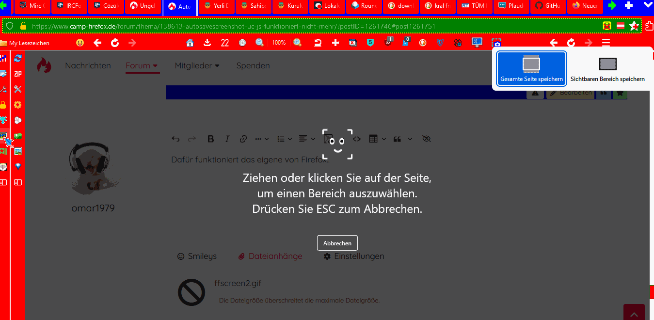

    • 12. Dezember 2024 um 18:29
    Dafür funktioniert das eigene von Firefox..
    Hast du kein Testprofil um das zu überprüfen?
    Evtl. funkt dir etwas anderes dazwischen :/
    das *Profil zusätzlich starten* icon hab ich.. ist glaub das gleiche..
    Das glaub ich kaum, da ich nachdem es funktioniert hat, nichts an ff geändert habe, ausser zu updaten auf die neue version.
  • AutoSaveScreenshot.uc.js funktioniert nicht mehr
    • omar1979
    • 12. Dezember 2024 um 18:23

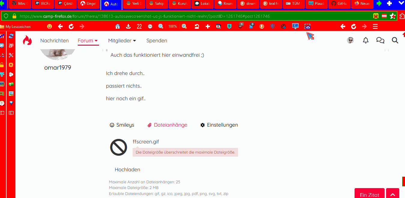

    Auch das funktioniert hier einwandfrei ;)
    Ich drehe durch..
    passiert nichts..
    hier noch ein gif..
    • omar1979
    • 12. Dezember 2024 um 18:03
    Funktioniert hier einwandfrei:
    Als ich das letzte mal dieses theme öffnete, funktionierte es nicht. Da hab ich das script das ich bestize mit dem neuen hier im glaub ich beitrag #4 verglichen und geändert.. Dann hat es funktioniert. Jetzt wollte ich nochmal testen aber funktioniert nicht mehr. Komisch..
    Hier nochmals das Script.

    Und so sieht es wenn es ein Häckchen hat..

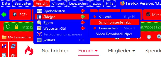

    Zitat von Nic
    Kann man diese Sidebar komlplett ausblenden? Ohne, dass da noch ein kleiner Rand bleibt? praktisch deaktivieren?
    Im Menu zu oberst auf Ansicht > Sidebar > bei allen das Häckchen wegnehmen.
