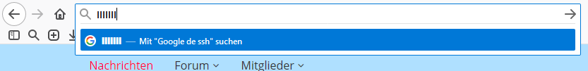

Suche in der Adressleiste abschalten
  • Bei mir erscheint nichts. Allerdings suche ich überhaupt nicht in der Adressleiste, sondern mit Suchleiste.
  • Kann man den Code dahingehend "nachjustieren", damit die Zeile wieder Ruhe gibt?

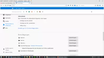

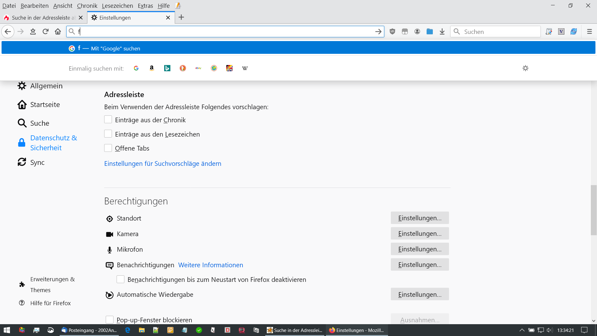

    Zum Anderen machen die beiden Varianten auch optisch einen Unterschied.
    mit CSS
    mit about:config
  • Alles, was du in about:config änderst, kannst du auch via user.js ändern und dort kommentieren, wenn du Änderungen nicht extern dokumentieren möchtest. Ganz genau wie bei den CSS-Änderungen.
    Abgesehen davon, ist about:config sowieso nur der zweitbeste Weg. Die eigentliche Lösung steht im zweiten Absatz meines Beitrags. Es gibt wie gesagt eine sichtbare Einstellungen in den Such-Einstellungen - also genau da, wo man Einstellungen zur Suche erwarten kann.
    Optisch dürfte das keinen Unterschied zur CSS-Lösung machen, aber das, was deine Screenshots zeigen, ist definitiv einer anderen CSS-Anpassung von dir geschuldet, weil es im Standard-Zustand keine sinnlose Linie gibt. Die Linie gibt es zwar, aber darunter erscheint noch etwas. Du hast das wahrscheinlich via CSS ausgeblendet, dabei dann aber nicht die Linie berücksichtigt.

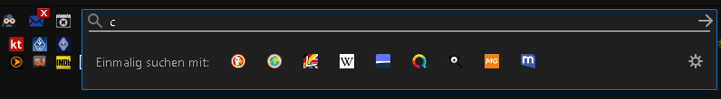

  • Vielleicht gibt es ja hier jemanden, der mir diesen CSS-Code postet 8)
    EDIT: hab was gefunden
    #urlbar:not(.megabar) .search-one-offs {
    funktioniert prima in einem relativ frischen Firefox Nightly-Profil. Leider nicht in meinem Arbeitsprofil. Da muss ich mich auf die Suche begeben welche Einstellung das nun wieder verhindert ?(

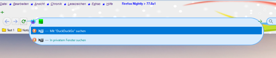

  • funktioniert prima in einem relativ frischen Firefox Profil. Leider nicht in meinem Arbeitsprofil.
    In meinem Arbeitsfox (v.75) verwende ich immer noch diesen Code , der noch immer funktioniert. Aber nicht mehr im Nightly, da sieht es dann so aus:
    Da ist dann schon für alle Versionen dieser Code RE: Suche in der Adressleiste abschalten der Bessere, meine ich.

  • Die Klasse .megabar gibt es nicht mehr im Nightly.
