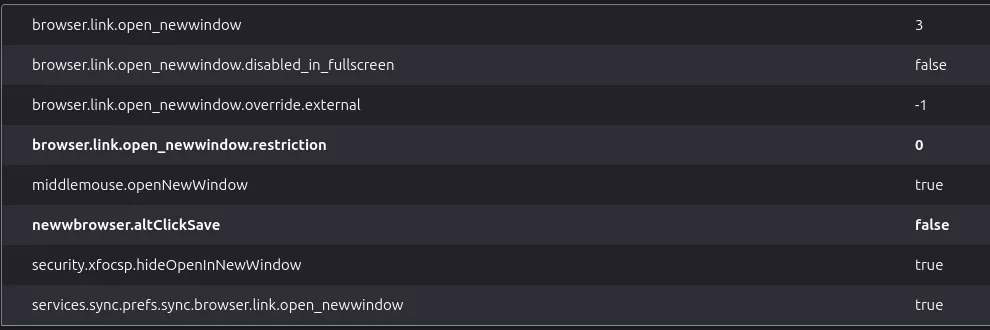

  • Links öffnen nicht in einen neuen Tab
    • Arsen
    • 8. Dezember 2024 um 14:30
    Ja Road-Runner, deine Notizen haben die Lösung gebracht. Schmeiss die mal bloss nicht weg.
    Jetzt verhält es sich wie unter Windows.
    Dank

    • 8. Dezember 2024 um 12:57
    Lösung C
    Sieht aus als seien das auch die Einstellungen, die laut Tab Mix Links zu setzen sind.
    Habs nochmal kontrolliert, die Einstellungen sind alle so gesetzt, hat aber nichts gebracht.
    • Arsen
    • 8. Dezember 2024 um 12:26
    Diese Enstellung gibt es und es ist ein Haken dran.
    • Arsen
    • 8. Dezember 2024 um 12:07
    unter Linux (Emmabuntu, Kubuntu, Mint) überschreiben Links immer der aktiven Tab.
    Unter Windows öffnen Links aus den Lesezeichen, Adresszeile, Suchmaschine und die Suchmaschine selbst
    in einem neuen Tab. So hätte ich das auch gerne unter Linux.
    Tab Mix Links scheint unter Linux nicht zu funktionieren.
    Kann man das auch mit CSS Code realisieren?
