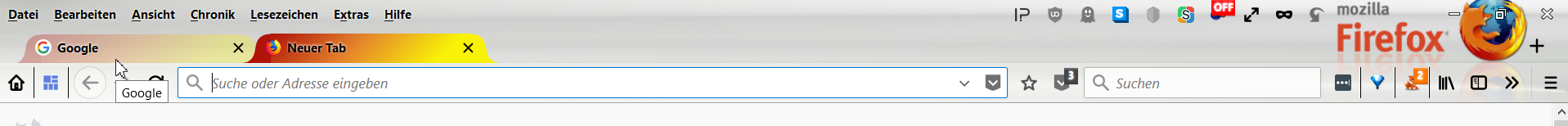

    Ich benutze im Moment folgenden Code für meine Tabs, der eigentlich ganz gut funktioniert. :klasse:
    Das ganze sieht dann so aus:
    [Blockierte Grafik: http://t14.imgchili.net/116349/116349595_aufnahme3.jpg]
    Nun hätte ich gerne die abgerundeten Tabs so wie oben, aber mit Farbverlauf so wie hier:
    [Blockierte Grafik: http://t14.imgchili.net/116349/116349594_aufnahme2.jpg]
    Bekomme es aber leider nicht hin... :?:cry:
    Kann mir jemand nen Tip geben oder etwas helfen?! 8)
    Also abgerundete Tabs, nur halt mit Farbverlauf.... :wink:
    Wäre Super!!! Danke schon mal im Voraus! :klasse:

    ja das habe ich aus rausgefunden. habe den code nun so angepasst:
    das ganze sieht jetzt so aus:
    [Blockierte Grafik: http://funkyimg.com/i/2AS6F.jpg]
    Die seitlichen Übergänge vom runden, äußeren zum mittleren inneren Teil sind zwar leicht zu sehen, aber damit kann ich leben.
    Aber um die Ecken und den mittleren Teil des Tabs auf die selbe Höhe zu bringen, daran scheitere ich momentan.... :cry:
  • um die Ecken und den mittleren Teil
    Teste es mal mit diesem Code und einem Abstand nach oben:
    .tab-background[selected="true"] > spacer {
      background: -moz-linear-gradient(top, rgb(235,108,50) 0%, rgb(248,181,0) 0%, rgb(250,181,77) 51%, rgb(252,234,187) 100%);
       margin-top: 2px !important;
    Evtl. auch mal alle anderen Werte zu "spacer" vergleichen.

    für die inaktiven Tabs beim Überfahren mit dem Mauszeiger wäre das dieser Code ( allerdings erst mal einfarbig, am Farbverlauf versuche ich mich später. meine Farbe: rgba(225,98,19,.5) halt nach Bedarf und Intensität anpassen..... :wink:
    Das alle inaktiven Tabs ne Hintergrundfarbe haben, das versuche ich auch noch herauszufinden :roll:
    @ 2002Andreas: Vielen Dank!!!! margin-top: von 0 auf 2px setzen war der entscheidende Tipp! Jetzt passt es :lol::klasse::klasse::klasse:
    [attachment=0]Aufnahme1.jpg[/attachment]
