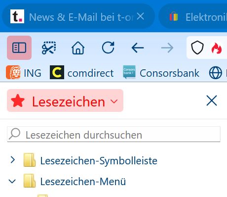

    Zitat von grisu2099
    Alle diese Zeilen sind zu ersetzen durch: appearance: none !important;
    Habe ich gemacht, danke.
    Das Symbol ganz links wäre:
    Danke 😊
    Du hast dir den wahrscheinlich ins Anpassenfenster gezogen:
    Genau, richtig.
    An dieser Stelle nochmals herzlichen Dank an alle, die mir Tipps gegeben haben 👍👍👍

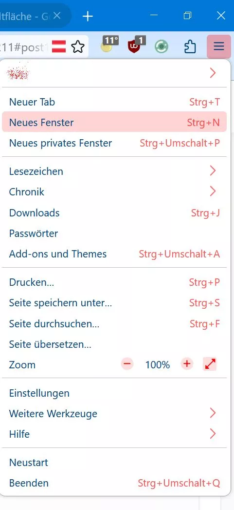

    Schaltflächen, also anklickbare Symbole.
    Habe die Farbe mal auf Rot geändert und das ist das Ergebnis (also die dort gewählten Farben inkl. Transparent passen):

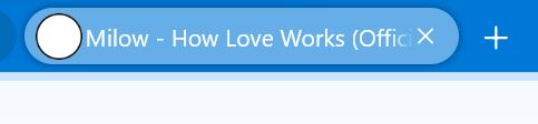

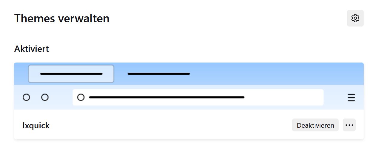

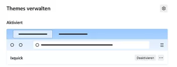

    Durch dein Theme ist das bei dir nicht so, nur ohne.
    Das ist mir jetzt klar.
    Ich würde nur den aktiven Tab auch per CSS einfärben, so dass er unabhängig vom Theme ist.
    So wie ich den CSS-Code sehe, ist nämlich gar kein Code für die Hintergrundfarbe des aktiven Tabs hinterlegt, deshalb ist es auch Weiß.
  • Tab mit Audioinhalt: Ist diese Darstellung normal oder ein nicht mehr richtig funktionierendes Script?
    • genetic
    • 30. Oktober 2024 um 19:58

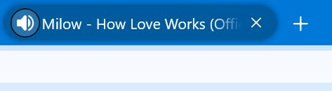

    Nutzt du evtl. ein eigenes Theme?
    Yes.
    Mit dem Standard-Theme (hell) ist der aktive Tab jetzt tatsächlich auch bei mir Weiß.
    Aber eine zweite Zeile habe ich definitiv nicht - auch nicht, wenn ein Video läuft.
    Das ist echt verrückt.
    Welcher Teil im Code, ist denn verantwortlich, dass der aktive Tab, komplett Weiß ist?

    Dieser Teil in deinem Code ist auch doppel:
    Genau - Zeilen 79-82 müssen raus.
    Aber auch dann ändert sich (bei mir nichts) - die Farben passen und der Text ist einzeilig.

    • 30. Oktober 2024 um 19:13
    D.h., der Text ist nicht weg, sondern dadurch nur unsichtbar geworden.
    Sehr seltsam.
    Denn mein Tab ist nicht Weiß und wenn ich Zeile 70 entferne, tut sich bei mir gar nichts.

    Was mich (auch hier) stört: Im inaktiven Tab, wechselt der Hintergrund zu Schwarz:

    Habe es jetzt mal in "Black" geändert. Aber so ganz passt es dann trotzdem nicht...wenn ich jetzt den Tab auf dem Audio wiedergegeben wird verlasse (inaktiv), ist der komplette Kreis, Schwarz.
    Tab aktiv:
    Tab inaktiv:

    Ist das die normale Tab-Darstellung eines Tabs mit Audioinhalt (ich vermute ganz stark, nicht):
    ...Wenn der Cursor "irgendwo" befindet:
    Wenn sich der Cursor über dem leeren, runden Kreis befindet:
    Schöne Grüße
    Edit: Es liegt an diesem Script:
    /*******Lautsprechersymbol auf Tab größer und weiß*******/
    .tab-icon-overlay {
    fill: White !important;
    transform: scale(1.5, 1.5) !important;
