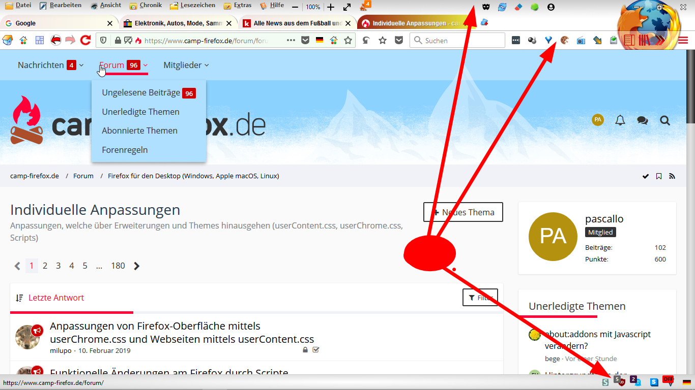

    Ich kann hier die Symbole nach Herzenslust hin und her schieben: zwischen den beiden zusätzlichen Leisten und von den zusätzlichen Leisten zur Standardsymbolleiste und zurück.
    hi milupo :D
    darf ich kurz mal fragen, was du mit Leiste oben und Leiste unten meinst?
    Sind das einfach nur 2 Statusleisten übereinander??? :-??
    Wenn ja....nimmt doch dann mehr Platz weg oder haste so viele Symbole zum Unterbringen? :roll::)
