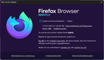

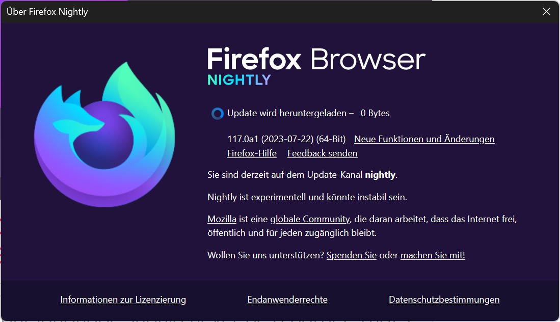

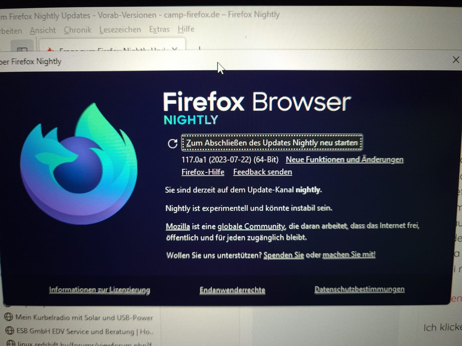

    Hat die Version 117a1 Probleme mit dem Updaten.
    Ist von hier
    https://ftp.mozilla.org/pub/firefox/nightly/2023/07/2023-07-22-09-12-55-mozilla-central-l10n/firefox-117.0a1.de.win64.installer.exe
    Der zeigt mir an das ein Firefox Update da ist wenn auf Hilfe/über Firefox klicken, klicke drauf Firefox startet neu, und ja nichts passiert.
    Ich starte den Firefox immer im admin Modus, mit und ohne passiert nichts wegen Update.
    hatte seit Je immer die Alpha des Browsers seit es die Firefox 0,1 gibt. ;)
    Hatte seit 2019 bis jetzt 05.07.23 kein PC mehr also mich auch nicht um die Win version gekümmert , weiss also nicht ob das auch mit der 116a1 nightly so war, da hatte ich so Firefox 67a1 rum, also noch die alte Enging.
    Hab den Browser neu installiert weil auch die version von 20.07.23 dies auch nicht tat.
    also Firefox deinstalliert dieses maintenanceservice deinstallierte, komplett alle Profile Gelöscht, also komplett neu den 117a1 aus 22.07.23 installiert.

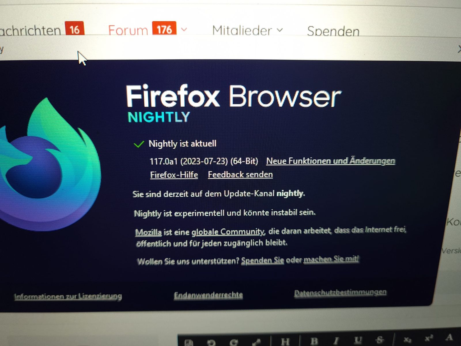

  • Hat die Version 117a1 Probleme mit dem Updaten.
    Meiner hat keine Probleme, hat sich gerade aktualisiert.

  • Der zeigt mir an das ein Firefox Update da ist wenn auf Hilfe/über Firefox klicken, klicke drauf Firefox startet neu, und ja nichts passiert.
    Was heißt „nichts passiert“? Du meinst, hinterher ist die gleiche Version wie vorher installiert und dir wird erneut ein Update angeboten? Das klingt für mich nach einem Rechte-Problem auf deinem System, sprich dass die heruntergeladenen Dateien nicht an ihren Zielort kopiert werden konnten, oder sogenannte Sicherheits-Software oder andere Malware, die das entweder gewollt oder ungewollt verhindert.

    @Sören Hentzschel
    Ich klicke aufs Update den startet Firefox und Tja immer noch das selbe und wenn ich schaue, immer noch das Update da.
    hatte das einmal Früher da war aber den meine schuld, hatte nicht alles gelöscht im verzeichnis udn der n eue Firefox hat sich dne einfach darüber installierte den ging Update nicht musste den alles löschen und komplett neu einrichten.
    Hier ist aber alles neu, sogar das Profile Gelöscht und alles neu eingerichtet.

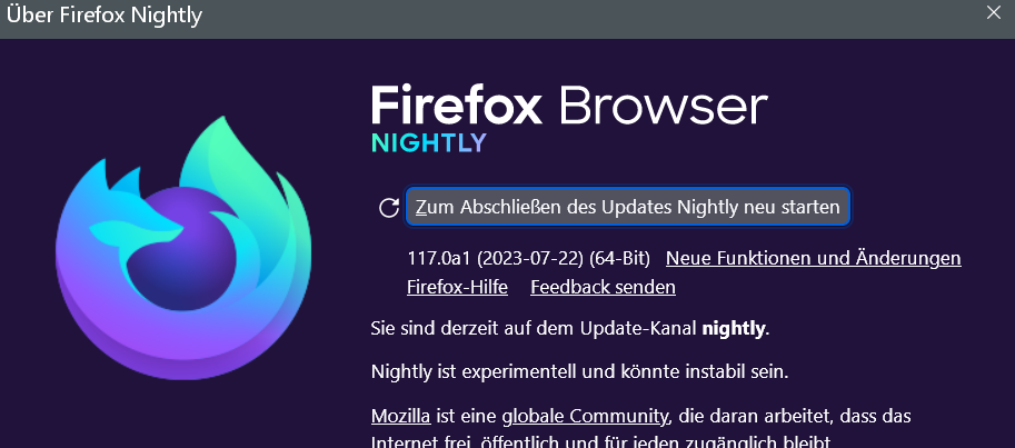

  • Hmm FF wolte das 24.7.23 Update runterladen ging wider nicht "zum Abschließen Blabla.;-)
    na den warte ich noch und machs manuell. ;)

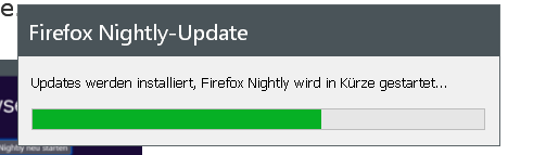

  • Also gerade jetzt bin auf Update den hat er wirklich ein paar Megas heruntergeladen den sagte er neustarten hab ich gemacht, tja Zum abschliessen Firefox neu starten immer wider.
    Also Update wird wirklich geladen aber kann es nicht Installieren.
    Wobei beide haben als Admin Starten drin ff und dieser maintenanceservice.exe.
    Es kann auch nicht am Norton sein, weil als ich Firefox installierte ganz am anfang am 05.07.2023 war norton noch nicht drauf, und da gings schon nicht. ;)
