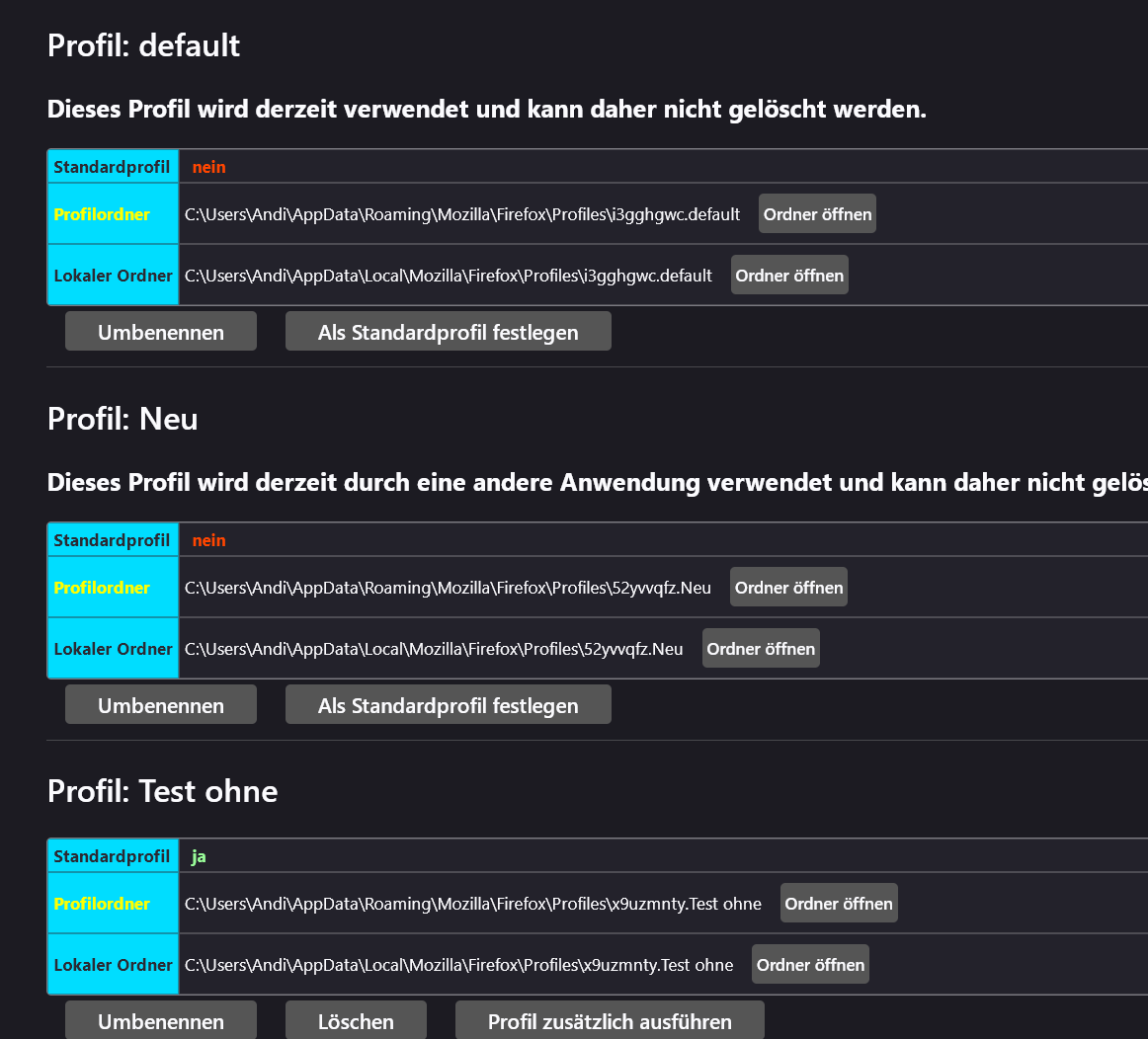

  • ACHTUNG: ich hab das script im Beitrag-Nr. #87 genommen und mir den Link und den Tooltip angepasst. Danach FF mit restartbutton neugestartet. Dann war das icon vom script im Beitrag-Nr. 42 glaub ich, dass auch funktionierte plötzlich weg. Dann hab ich über Fehlerbehebungsmodus FF neugestartet und geschlossen und normal gestartet. ES hat mir das FF mit dem Profil das ich als Test nehme geöffnen.
    Dann hab ich im about:profiles von dem angeschaut, und es hat den Hauptprofil als "zusätzlich öffnen" angezeigt.
    warum?
    Ändert das Script auch den Hauptprofil um?
    Hier das Script, so wie ich es benütze.
    Firefox-Version: 133.0.3
    Version: 24H2
  • Weil das andere Profil default gerade aktiv ist.
    Das heisst, man muss den Hauptprofil zumachen nachdem man den Testprofil geöffnet hat?
    Na toll. Jetzt hab ich den alten hauptprofil "als hauptprofil nehmen" klickt und jetzt im sehe ich im about:profiles das hier.
    Wird das immer so sein, dass der Testprofil änderungen an den einstellungen und profilen macht? :(
    Version: 24H2
    Einmal editiert, zuletzt von omar1979 (26. Juli 2023 um 20:22) aus folgendem Grund: Ein Beitrag von omar1979 mit diesem Beitrag zusammengefügt.
  • @omar1979
    Nachdem ich das Testprofil ausgeführt habe, ohne das Hauptprofil zu schließen, kann ich das Testprofil per Skript neu starten und es wird korrekt ausgeführt. Ich lerne gerade, ich bin Student, also ziehe ich es vor, das Hauptprofil zu schließen, damit ich nicht verwirrt werde.
  • damit ich nicht verwirrt werde.
    ich hatte bis jetzt immer den hauptprofil offen und danach den testprofil zusätzlich gestartet, denn hauptprofil immer offen gelassen und getestet. Hatte das Problem bis jetzt nie. Ich glaube das hat mit dem Script zu tun oder nicht?
    Version: 24H2
