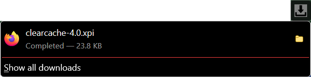

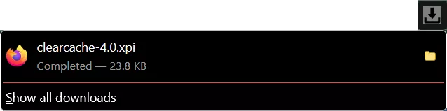

    Mit Fx 133.0 funktioniert der Downloads-Button in der Addon-Bar von aris nicht mehr,
    Ich hoffe, ich habe das Problem richtig verstanden. Ich habe die native Download-Schaltfläche von Firefox v133.0, die völlig normal funktioniert, wenn sie sich auf der Symbolleiste in der Navigationsleiste befindet.
    Wenn die Schaltfläche auf die vertikale Add-on Bar von Aris-t2 gezogen wird, reagiert die Schaltfläche nicht auf einen Klick, sondern es erscheint ein Popup-Fenster, wenn der Download startet.
