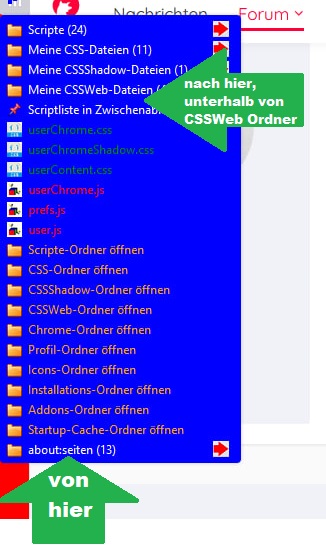

    und versuche den Ordner about:seiten nach oben zu platzieren. :)
    Meinst Du das so?
    Grüße vom FuchsFan
    Einmal editiert, zuletzt von FuchsFan (25. Juli 2023 um 21:20) aus folgendem Grund: Ein Beitrag von FuchsFan mit diesem Beitrag zusammengefügt.
  • Meinst Du das so?
    Ja genau. Ich glaub ich hab es auch geschaft..
    Aber noch nicht getestet, ob alles noch funkt. :)
    Habe das rot geschriebene von unten an dem jetzigen platz kopiert und das von unten mal mit /* und */ für ein moment deaktiviert.
    Die rote Farbe ist jetzt weg nach dem speichern. :)

  • Du brauchtest dazu nur den rot gerahmten Teil des Scriptes (weiter unten), nach oben vor den Eintrag
    if (this.enableScriptsToClip) menupopup.appendChild(this.createME("menuitem","Skriptliste in Zwischenablage","uProfMenu.getScripts(1)","uProfMenu_clipboard",0));
    kopieren.
    kopieren.
    Ich glaube genau so hab ich es auch gemacht, falls du oben den Teil des Codes noch nicht angeschaut hast.
