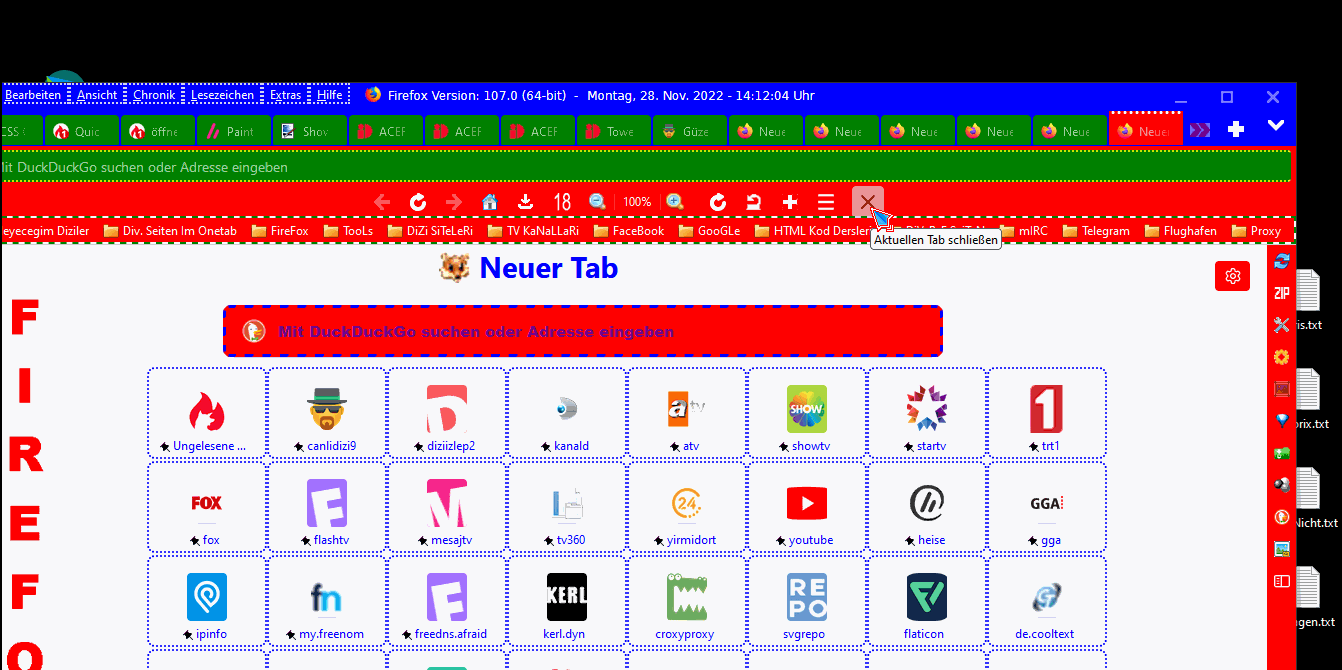

  • Welches Script von hier hast Du im Einsatz?
  • Aber ja doch. :)
    Also wenn dieser Script von dir dafür ist, immer den aktuellen Tab zu schliessen, dann funkt es, falls ich nicht falsch verstanden habe.

  • Das habe ich aber auch bei einem anderen Skript mit Doppelfunktion Rechts- Linksklick.
    Das könnte daran liegen, wo die Buttons liegen.
    Ich hab meine in einer zusätzlichen Leiste. Da poppt nix auf.
    Wenn ich den Button für die BrokenHeart-Testversion in die navbar verschiebe, poppts auch...
