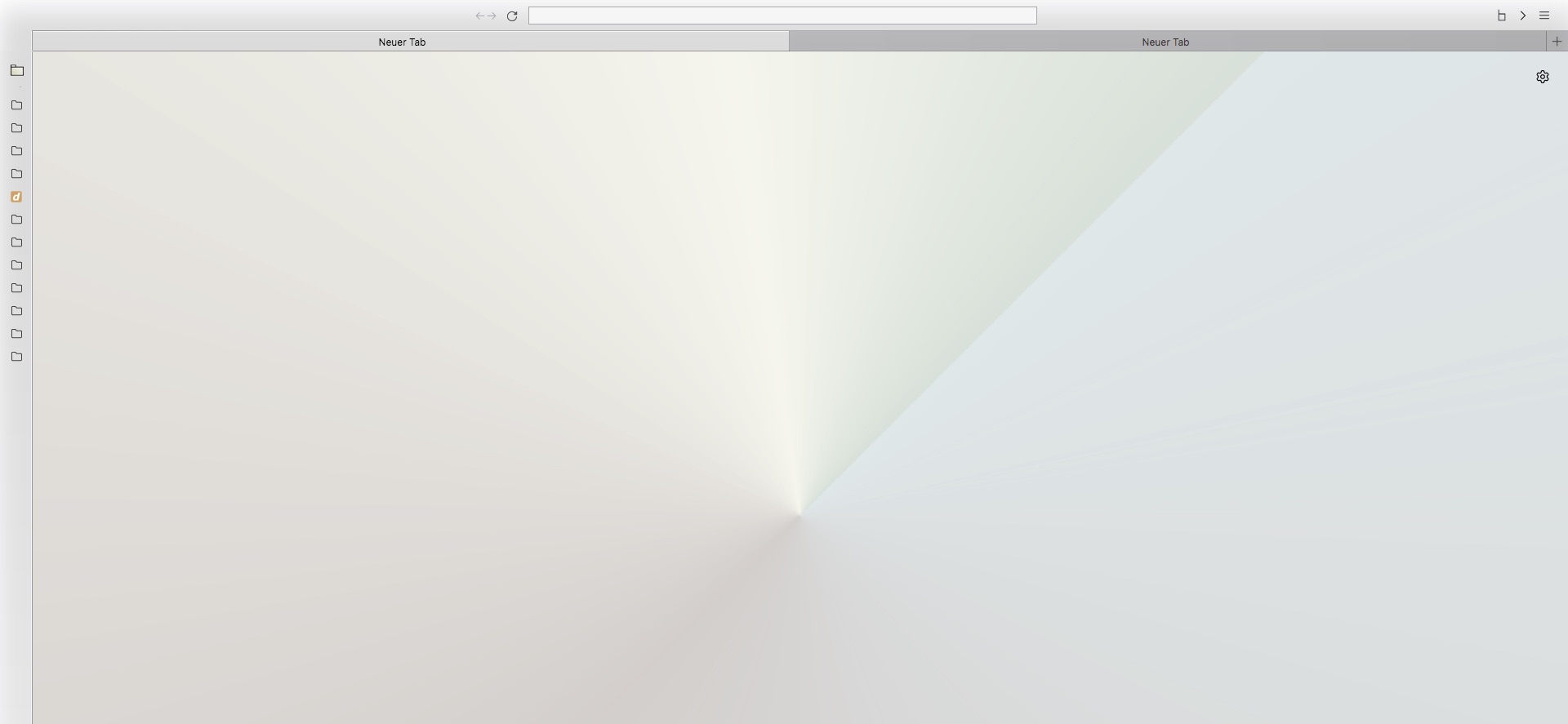

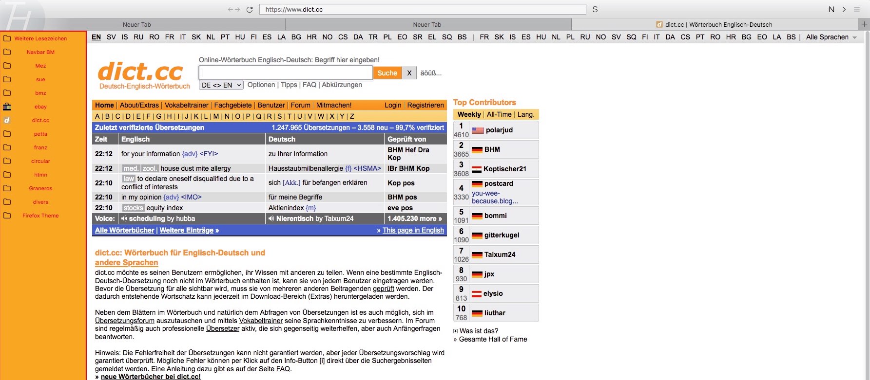

    Nachdem ich eigentlich endgültig aufgegeben hatte, aber halt nicht so ganz ;) , gibt's jetzt ein neues Problem - es scheint etwas zu funktionieren . =O
    Hier eine scheinbar funktionierende Lösung für eine vertikale Lesezeichenleiste , die beim Ändern der Breite auch den Browserinhalt mit anpasst .
    Weil ich dem Braten nicht so ganz traue, würde es mich sehr interessieren was Ihr davon haltet ; kann gut sein dass es mehr Probleme schafft als löst .
    Das Ganze basiert auf vielen Einzelteilen, die hier im Thread schon erwähnt und verlinkt wurden; im Wesentlichen sind es Variationen von Vertikalen Bookmarks , dem Script von hier , und der letzte aber wichtigste Anstoss kam von hier .
    Also dann, der aktuelle Stand, ist noch in Arbeit :
    Javascript / blabla.uc.cs :
    CSS :
    Beides muss zusammen benutzt werden; das Icon für den Button muss im chrome Ordner liegen, und in diesem Fall bookmark-cap-32.png genannt sein ( könnt Ihr natürlich in der CSS beliebig ändern ) .
    Das Icon packe ich in den Anhang .
    Bei Tabs unten: das hier sollte funktionieren , um ein evtl. Überlappen der vertikalen Leiste mit den Tabs zu vermeiden .
    Einmal editiert, zuletzt von Horstmann (31. Oktober 2022 um 09:06)

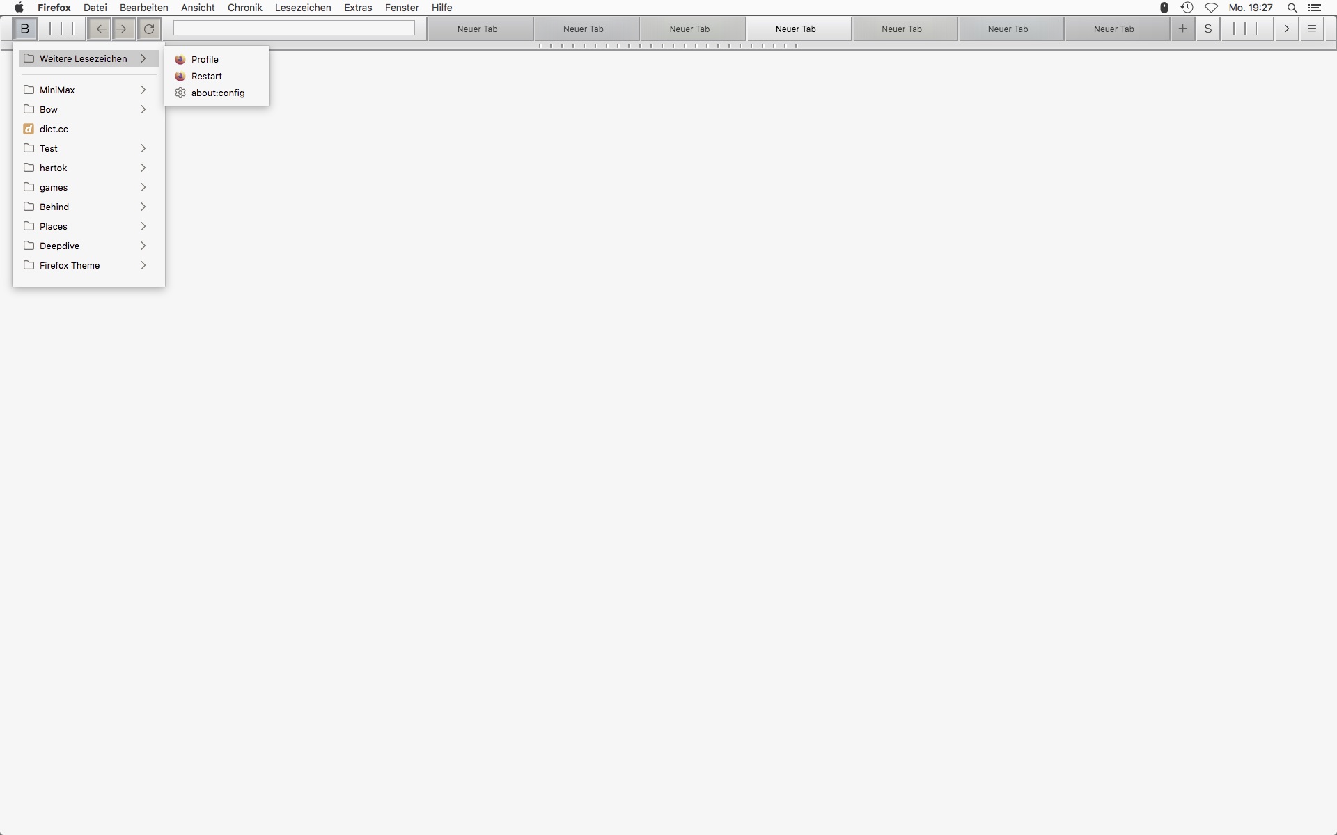

  • Ich schreibe nochmal in diesen Thread, weil ich den Diskussionsthread zu Javascript nicht durcheinander bringen will.
    Dort hast Du geschrieben:
    Was vielleicht auch Sinn machen würde - bei ausgeblendeter Lesezeichenleiste einen Button zum Öffnen von nur einem Lesezeichenordner zu haben ; z.B. Weitere Lesezeichen , oder noch besser einem anderen festgelegten Ordner .
    Also quasi ein einzelner Lesezeichenordner für die Toolbar , der aufklappt wie ein normaler Lesezeichenordner .
    So habe ich das bei mir eingerichtet, s. Screenshot
    Ich habe die Tabs links vertikal, keine Lesezeichenleiste, keine Menübar, einfach nur die beiden Ordner RSS und Lesezeichen zwischen der Searchbar und der Urlbar. Sonst nichts.
    Die Tabbar ist mit Javascript realisiert, alles andere mit CSS und Bordmitteln.

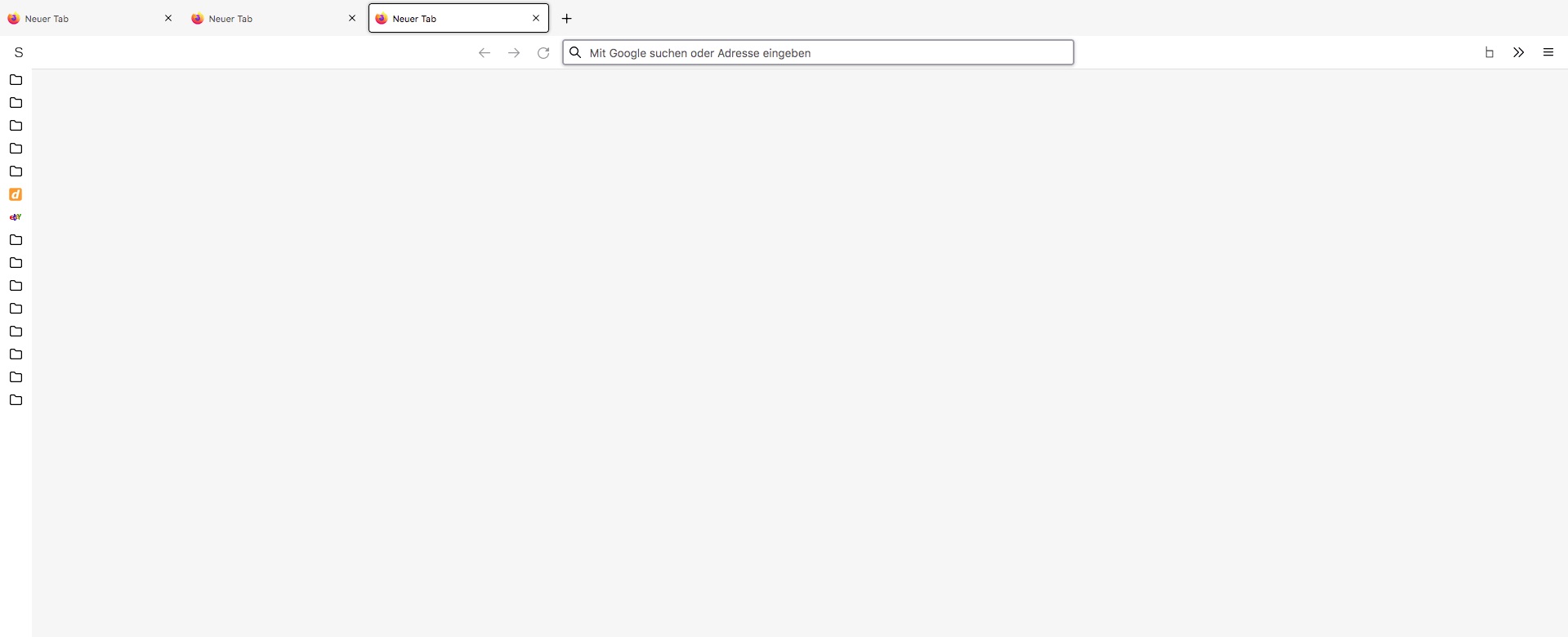

  • Falls es jemand mal testen möchte ; diese Version funktioniert bei mir auf einem Basisprofil, ohne Anpassungen .
    Es gibt einmal das Script , und den CSS Code; beide müssen benutzt werden .
    Der Button zum Ändern der Breite der Lesezeichenleiste braucht ein Icon im chrome Ordner , namens toolbar.png ; wie zB dieses hier :
    Das Tastaturkürzel CMD + < funktioniert hier auf dem Mac mit deutschem Keyboard ; für andere OS kann ich leider nichts dafür anbieten .
    Die Breiten sind im Script(edit) CSS auf 40px geschlossen bzw. 130px offen eingestellt ; das kann man beliebig ändern .
    Hier das Javascript :
    Das CSS :
    Zusätzliches CSS falls die Tabs unten sind; abhängig von der jeweiligen restlichen Konfiguration :
    Alternativ kann man auf die Schnelle die Position auch so korrigieren, Abstand nach Bedarf anpassen :
    /* Bookmarks bar Vertical distance top */
    #PersonalToolbar {
        margin-top : 44px !important;

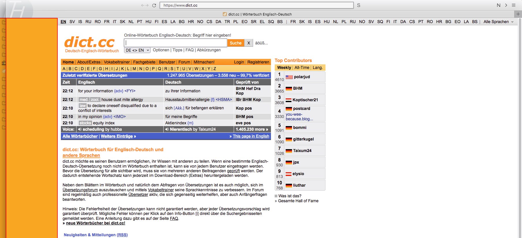

    Und so sollte es dann aussehen auf einem sonst unveränderten FF :
    Und stylen kann man dann beliebig, zB so :
    2 Mal editiert, zuletzt von Horstmann (8. November 2022 um 11:07)

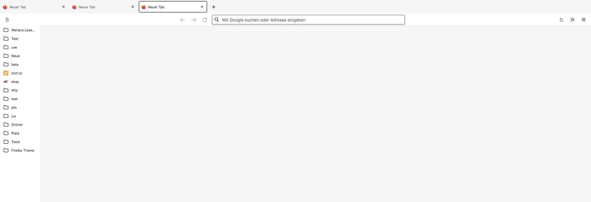

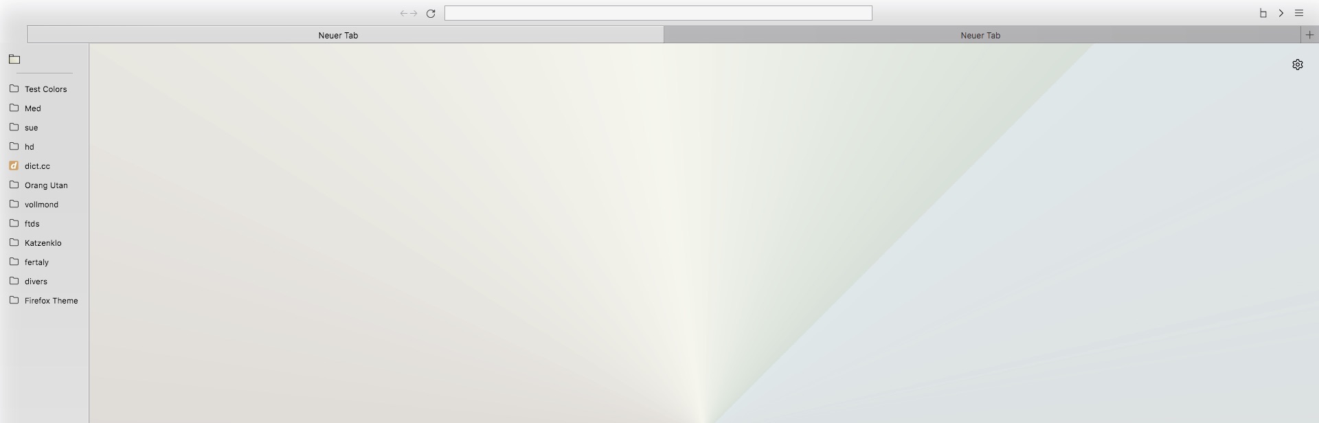

  • Das Ganze jetzt nochmal etwas aufgefrischt und gestrafft .
    Wie zuvor, ein Teil Javascript, ein Teil CSS .
    Auch wie zuvor, der Button benötigt ein Icon im chrome Ordner, namens toolbar.png , hängt unten wieder an .
    Die Tableiste wird jetzt mit angepasst, wenn man das entsprechende Segment für Tabs Bottom in der CSS behält; hat man die Tabs nicht unten, das Segment einfach löschen .
    Zusätzliche Buttons sollten hier auch sauber mit reinpassen; die Werte für schmal/breit lassen sich in der CSS einfacher mit nur zwei zu verändernden Variablen einstellen .
