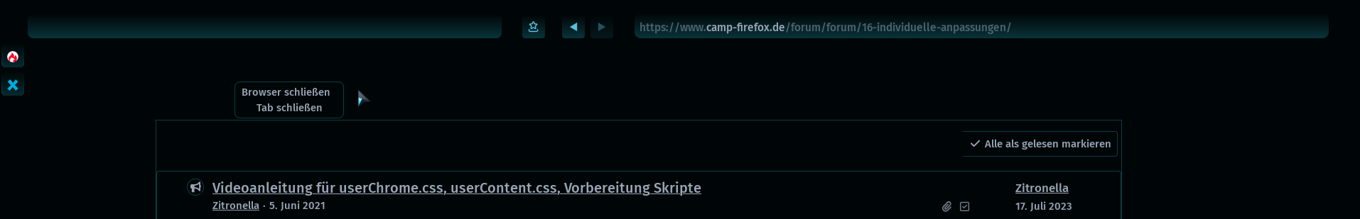

    • clio
    • 30. Oktober 2024 um 21:19
    Ich habe mal die neue Funktion im Nightly bzgl. der Tableiste auf der linken Seite ausprobiert und bin total begeistert. Das funktioniert ganz wunderbar, ich brauche nun kein Javascript mehr wie vorher, alles läßt sich über die Einstellungen regeln. Auch das Ausblenden der Titelleiste funktioniert damit, das war ja ein Punkt, der sich im 128esr nicht richtig steuern ließ. Ich habe zwar noch etwas Hand angelegt mit CSS, um das Aussehen an das Systemtheme anzugleichen, aber nichts Großartiges. Ganz ausgezeichnet von den Mozillas gemacht. Ich habe mal ein Bild angehängt:

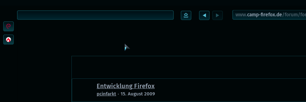

    • 31. August 2024 um 18:44
    So, fertig... ich habe es mit CSS nochmal etwas angeglichen, damit die Abstände einheitlich sind. Davon auch ein Screenshot:
    Mira_Belle
    Warum Grr... hier lesen doch viele Leute mit, ich bin sicher, daß sich da jemand bedient...

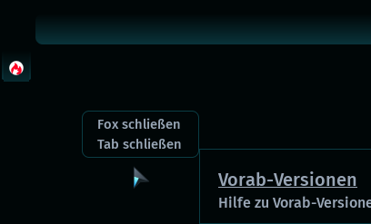

    • 31. August 2024 um 14:05
    Mitleser
    Das war genau das, was ich mir vorgestellt hatte, funktioniert perfekt, ganz vielen Dank dafür!
    Das Icon habe ich nicht gebraucht, da ich außer der Tableiste keine Icons verwende.
    Noch eine kurze Erklärung und ein Screenshot zu meinem Wunsch:
    Wie man sehen kann, habe ich die Tableiste nach links gerückt und nur so breit wie das jeweilige Favicon der Seite.
    Weiterhin habe ich die Titelleiste ausgeblendet. Dadurch werden aber die drei hauseigenen Aktionsknöpfe des Browsers nicht mehr angezeigt. Ich habe bis dato ein Addon als Icon zum Schließen verwendet, als Lösung hat mir das aber nicht so recht zugesagt, da ich schon ein JS für "Tab schließen" im Kontextmenü habe. Da war es naheliegend, sowas auch zum Schließen des Browsers zu haben. Nun ist alles so wie gewünscht, sehr schön.
