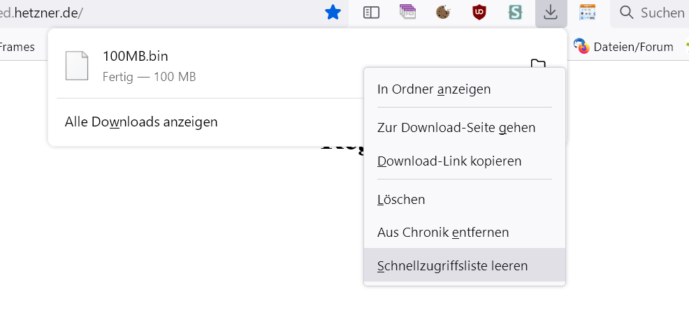

    Über Symbolleiste anpassen lässt sich ja der Download Button so einrichten, dass er nur bei vorhandenen Downloads angezeigt wird .
    Wählt man diese Option, ist der Button nicht sichtbar bei leerer Downloadliste; sobald man eine Datei herunterlädt wird er gezeigt, und bleibt sichtbar bis man die Downloadliste leert .
    Was mir aber lieber wäre, ist dass der Download Button wieder verschwindet, sobald ich mir das Popup des Download Buttons ( erster Bildanhang ) angeschaut und dann geschlossen habe ( wie gewohnt mit esc., auf den button klicken, etc. ) , und nicht erst nachdem ich a) zur Downloadliste gegangen bin, und b) die Downloadliste geleert habe .

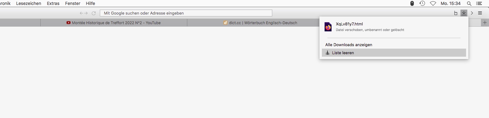

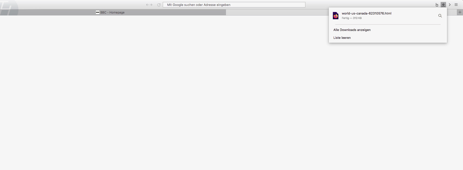

    Bisher habe ich zwei mögliche Lösungen gefunden ; zum einen dieses Script .

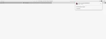

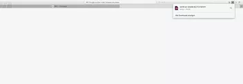

    Damit erscheint eine Schaltfläche Liste leeren im Download Button Popupfenster ( zweiter Bildanhang ) , die beim Anklicken zwar nur aktuelle, und nicht alte Downloads löscht, aber immerhin auch den Download Button aus der Toolbar verschwinden lässt, nachdem man das Popupfenster schliesst ( ein doppelter Separator wird von dem Script erzeugt, kann man aber rauslöschen; bessere Positionierung etc. geht über CSS ) .

  • Der Inhalt kann nicht angezeigt werden, da er nicht mehr verfügbar ist. Der Inhalt kann nicht angezeigt werden, da er nicht mehr verfügbar ist. Der Inhalt kann nicht angezeigt werden, da er nicht mehr verfügbar ist. Nach einigem Hin und Her war dann für mich die ursprüngliche Lösung die beste, wie so oft ... ;)
    Das Script von oben , mit ein wenig CSS, ergibt dann eine Schaltfläche im Download Popupfenster das ohne weitere Umwege den Download Button verschwinden lässt .
    Um die zusätzliche Trennlinie weg zu bekommen habe ich das hier rausgelöscht :
    this.clearPanelButton
    ?.closest("#downloadsFooter")
    .prepend(document.createXULElement("toolbarseparator"));
    this.clearPanelButton?.parentElement.setAttribute("uc-hbox", "true");
    Und in der userChrome.css für die bündige Positionierung dann noch das hier :
    #clearDownloadsPanel {
    margin: 0px !important;
    Kann man bestimmt auch im Script anpassen, das eine Positionierung nicht unter, sondern neben der Alle Downloads anzeigen Schaltfläche vorsieht, aber das hat bei mir nicht funktioniert, und so sitzt die Schaltfläche sauber darunter .
    Wenn man lustig ist kann man auch noch ein Icon einbauen, geht einfach damit, Positionierung über margin nach Belieben :
    /* Optional Icon */
    #clearDownloadsPanel .button-icon {
    list-style-image: url("middle2.png") !important;
    margin-inline: 2px 4px !important;
    margin-block: -1px 1px !important;

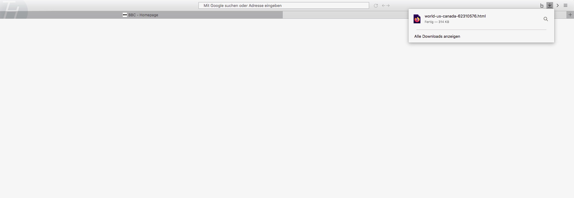

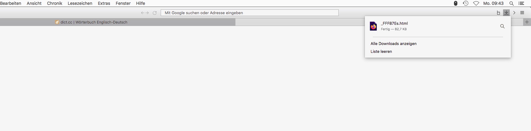

    Und hier dann noch die Screenshots, mit/ohne Icon, und ein Icon .
    2 Mal editiert, zuletzt von Horstmann (3. August 2022 um 14:13)
