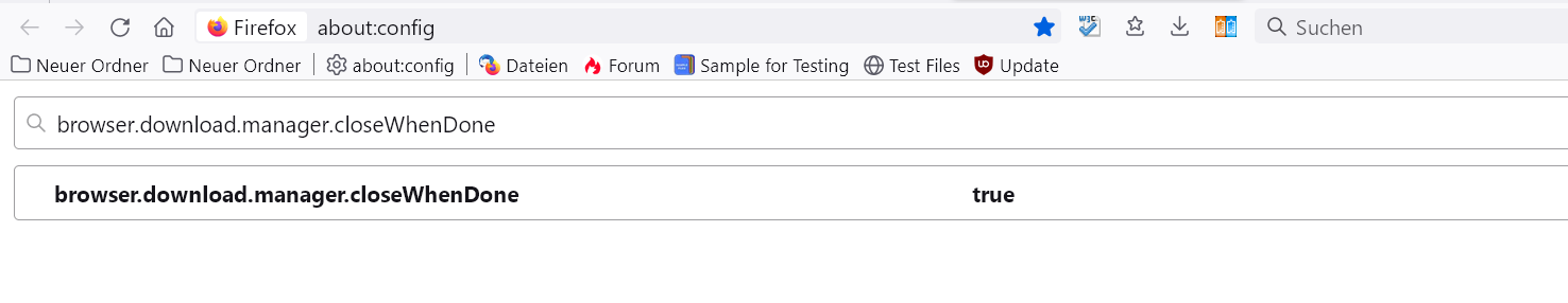

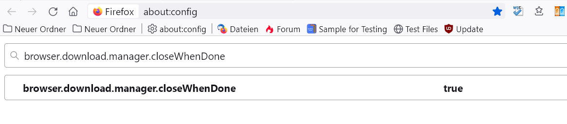

  • Also bei mir ist es so, dass mit dem Eintrag in der about:config das Fenster nicht mehr erscheint aber mit den Änderungen der 2 Zeilen im Script funktioniert es wie es soll. Das Fenster öffnet bei Download und schließt von selbst, wenn der downbload beendet ist.
  • Was soll ich sagen, wenn ich die Einträge in der about:config anlege, geht das Fenster überhaupt nicht mehr.
    Da es mit der Änderung im Script bei mir funktioniert bin ich damit auch glücklich. Also alles O.K.
    mkpcxxl
  • Natürlich gibt es diese Standardeinstellungen in about:config nicht, man muss sie erstellen. Ich habe alle Optionen ausprobiert und ein negatives Ergebnis erhalten.
    Vielleicht wäre es besser, das Ladefenster nicht automatisch zu schließen, sondern es zu schließen, wenn man daran vorbeiklickt. Aber anscheinend ist dies unmöglich zu implementieren, da es sich um ein eigenständiges Fenster und nicht um ein Popup handelt.
  • Hier funktioniert das einwandfrei.
    Fenster öffnet sich beim Downloadstart.
    Fenster wird geschlossen wenn der Download fertig ist.
    Im Skript keine Änderung gemacht, nur den Wert in die config eingetragen und auf true.

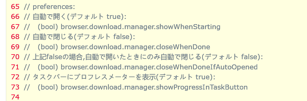

    // ==/UserScript==
    // preferences:
    // Automatisch öffnen (Standard) true):
    //   (bool) browser.download.manager.showWhenStarting
    // Automatisch schließen (Standard) false):
    //   (bool) browser.download.manager.closeWhenDone
    // Wenn false oben, Auto-Schließen nur bei Auto-Öffnen (Standard) false):    /* Schließen wenn fertig, wenn automatisch geöffnet  */
    //   (bool) browser.download.manager.closeWhenDoneIfAutoOpened
    // Anzeige der Profilanzeige in der Taskleiste (Standard) true):
    //   (bool) browser.download.manager.showProgressInTaskButton
