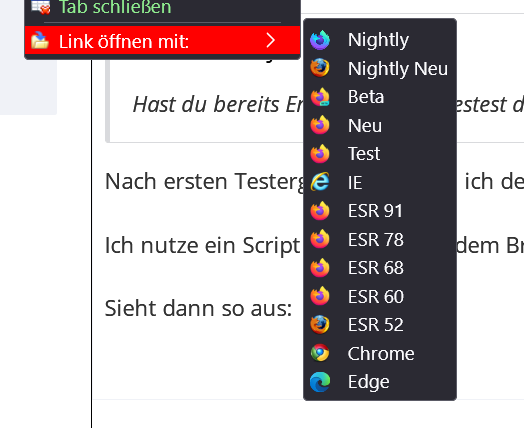

    Nach ersten Testergebnissen kann ich den Loader für mich nicht nutzen.
    Grund:
    Ich nutze ein Script womit ich aus dem Browser einen anderen Browser öffnen kann.
    Sieht dann so aus:
    Eingetragen im Script ist jeweils dafür:
    const BrowserPath = {
        "Nightly  ":        "D:\\Nightly 64\\NightlyMultiLoader.exe",
    Und das funktioniert einwandfrei.

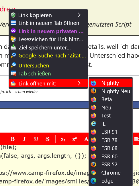

  • Was brauche ich, um das nachzustellen?
    Ich nutze u.a. dieses Script:
    Damit kann ich direkt aus dem Browser einen anderen der eingetragenden starten.
    Sieht dann so aus im Kontextmenü:
    Und das funktioniert nicht mit deinem Loader.
  • Und das funktioniert nicht mit deinem Loader.
    Und dabei ist völlig egal, wo sich der Loader befindet, in beiden Versionen, in der mit dem Script, oder der zusätzlich zu startenden Version. Kommt der Loader ins Spiel, so lässt sich keine zweite Instanz mehr starten.
