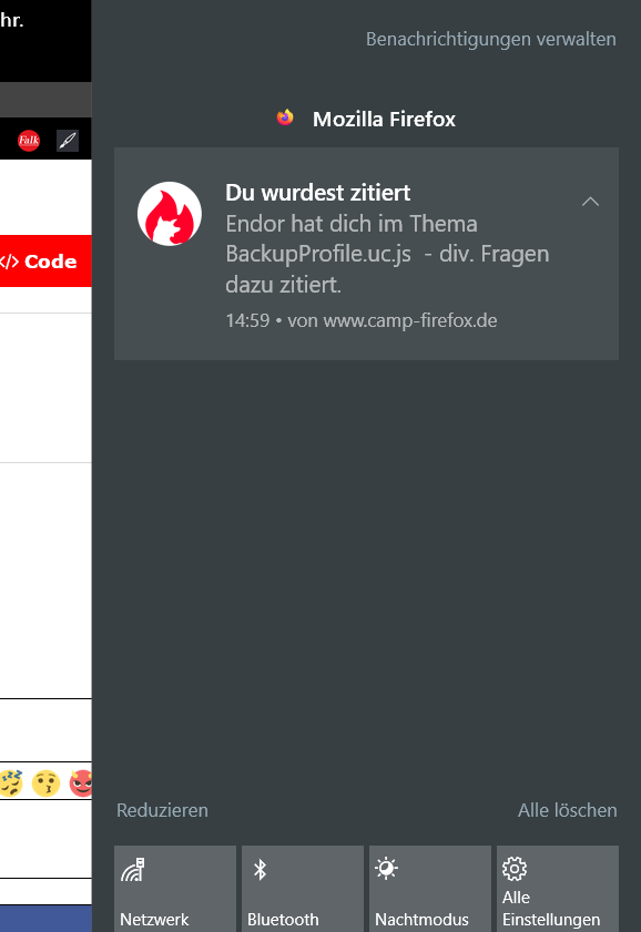

Habe es gerade eben in 116.0.2 getestet,
da wird die Bestätigung nach Backup angezeigt.
Prima.
Mfg.
Endor
Obwohl aktiviert irgendwie nicht wirklich.
Kann dir jetzt erst so eine Meldung zeigen ![]()
Kurz vorher wird die Meldung unten rechts angezeigt, dann ausgeblendet, und nur über den Hinweisbutton unten rechts dann angezeigt.
Danke, danke, so habe ich mir das gedacht, und funktioniert ganz prima. Auch die Benachrichtigung wird angezeigt.
Gerne. Freut mich, wenn es das ist, was du wolltest...

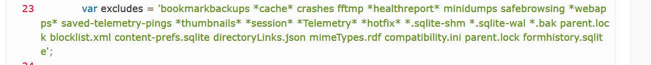

Post 184 Dieses Skript. Wie kann ich den Chrome\CSS-Ordner zu den Ausnahmen hinzufügen?
*CSS-Ordner*
Thank ![]()
