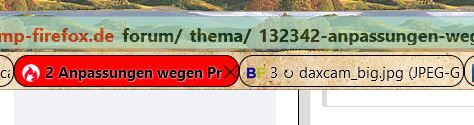

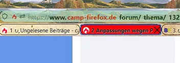

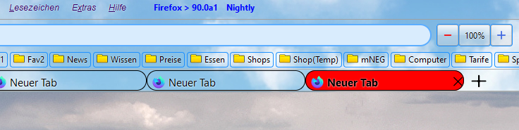

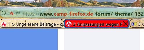

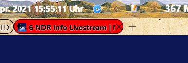

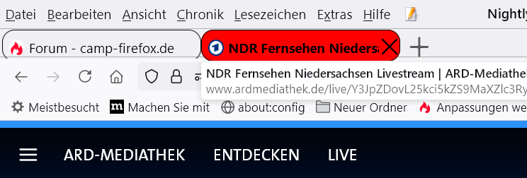

  • So sieht das hier bei hover auf einen Tab aus jetzt:
    Ich habe da keinen doppelten Rahmen bei hover.

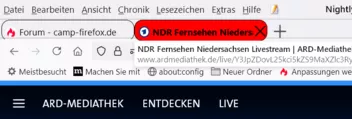

    Ansonsten habe ich die Teile aus dem Code von Aris für Media unten wieder eingefügt.
    Ich hoffe du meintest das mit den Media Problemen :/

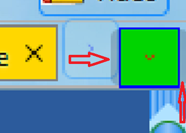

  • So lass ich es... :thumbup:

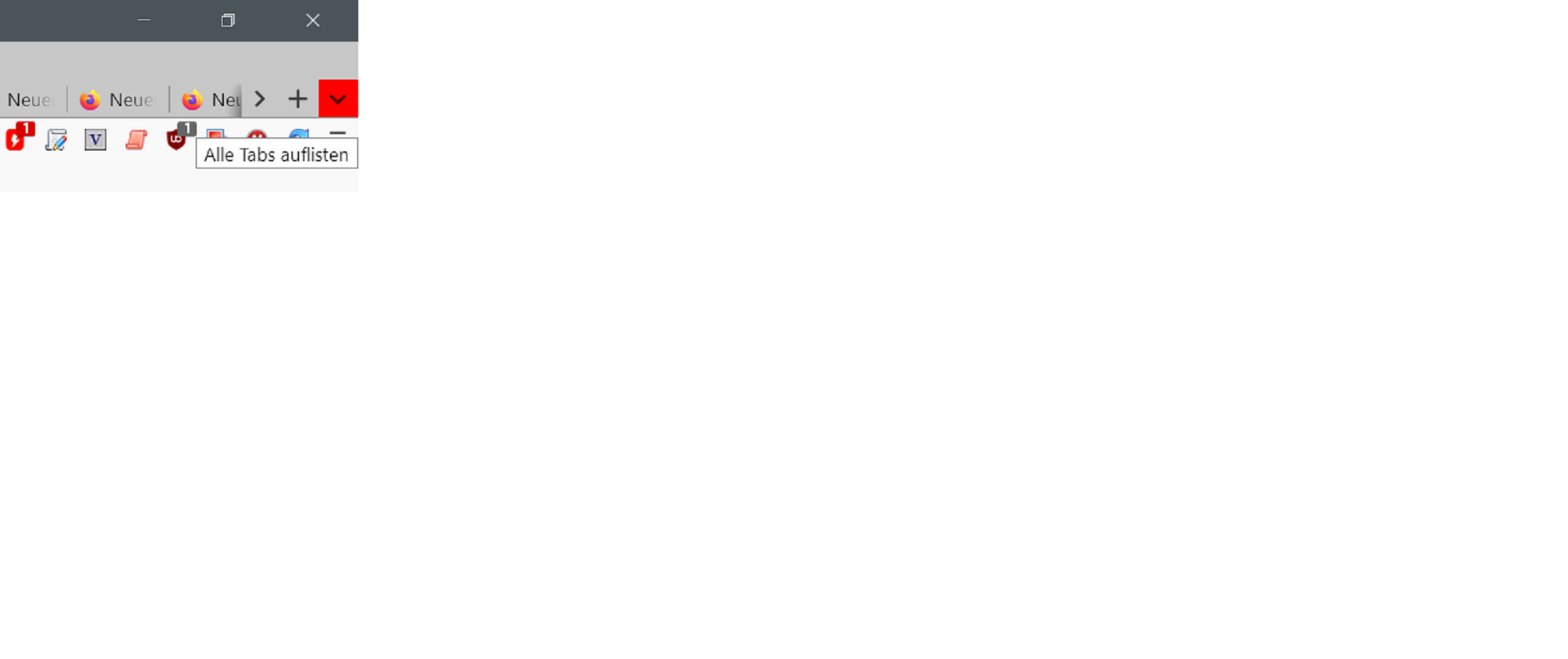

    Nun zum nächsten und letztem Problem derzeit...

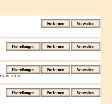

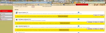

    Der AddonsManager-Code ist seit Proton immer noch schlimm in seiner Auswirkung
    Einzig durch Verringerung der Höhe gehen Schrift und Icons Richtung unteren Rand, was aber bei Proton jetzt wohl "immer" so ist.
    Das habe ich durch eine Änderung im Code ab ca Zeile 108 hingekriegt:

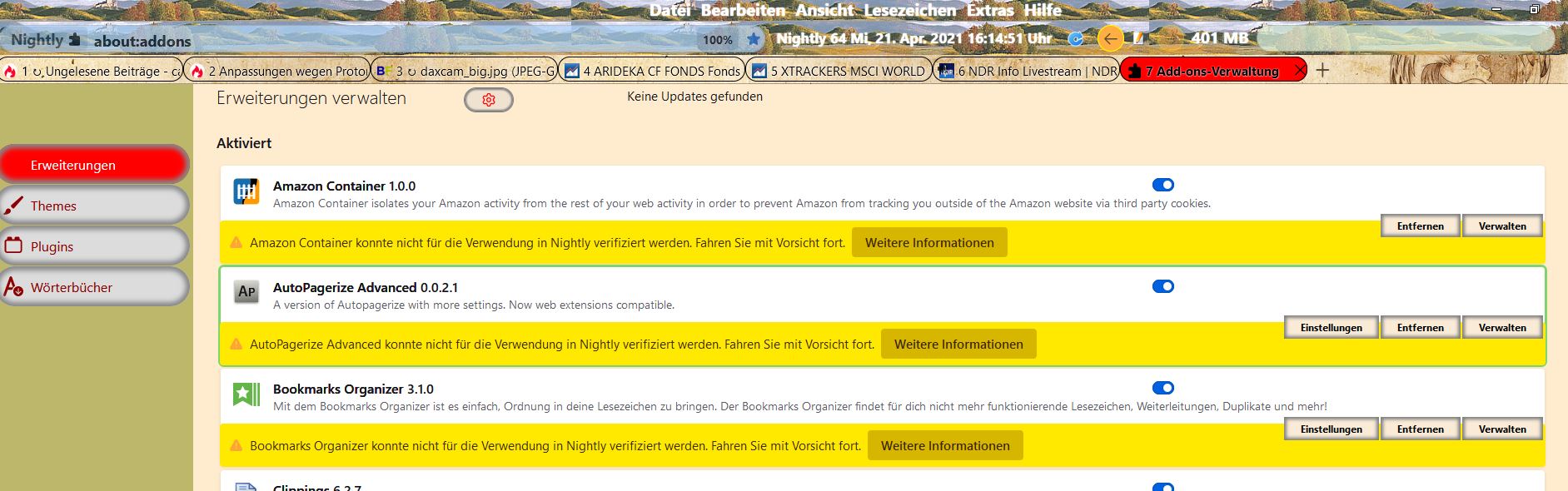

  • Selbstredend ist der Schalter entfernt, trotzdem habe ich die o.a. gepostete Ansicht...

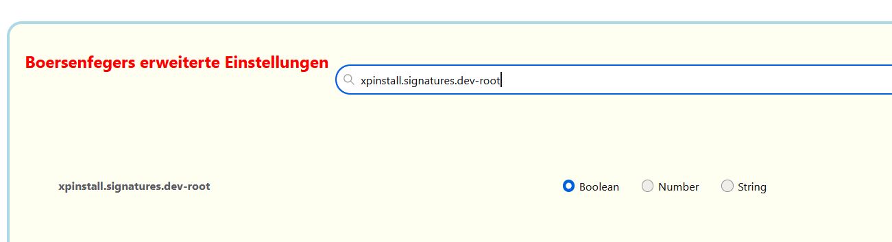

    Du hast das immer noch nicht verstanden. Der Schalter xpinstall.signatures.dev-root ist speziell für die Bergamot-Erweiterung, muss also auf true gesetzt werden. Das Problem ist der Schalter xpinstall.signatures.enabled, der - wie Sören erklärt hat - in diesem Fall auf false gesetzt werden muss. Und erst das ruft die gelben Textbalken im Add-on-Manager hervor, weil das die Signierung von Erweiterungen deaktiviert, denn standardmäßig steht xpinstall.signatures.enabled auf true, das heißt Signierung ist erforderlich.
    Wenn du sowohl die Bergamot-Erweiterung nutzen, als auch dein Proton-Profil anpassen willst, würde ich vorschlagen, dass du dir ein zweites Proton-Profil anlegst, nur für die Bergamot-Erweiterung. Nur so lange, bis die Bergamot-Erweiterung fertig entwickelt ist.

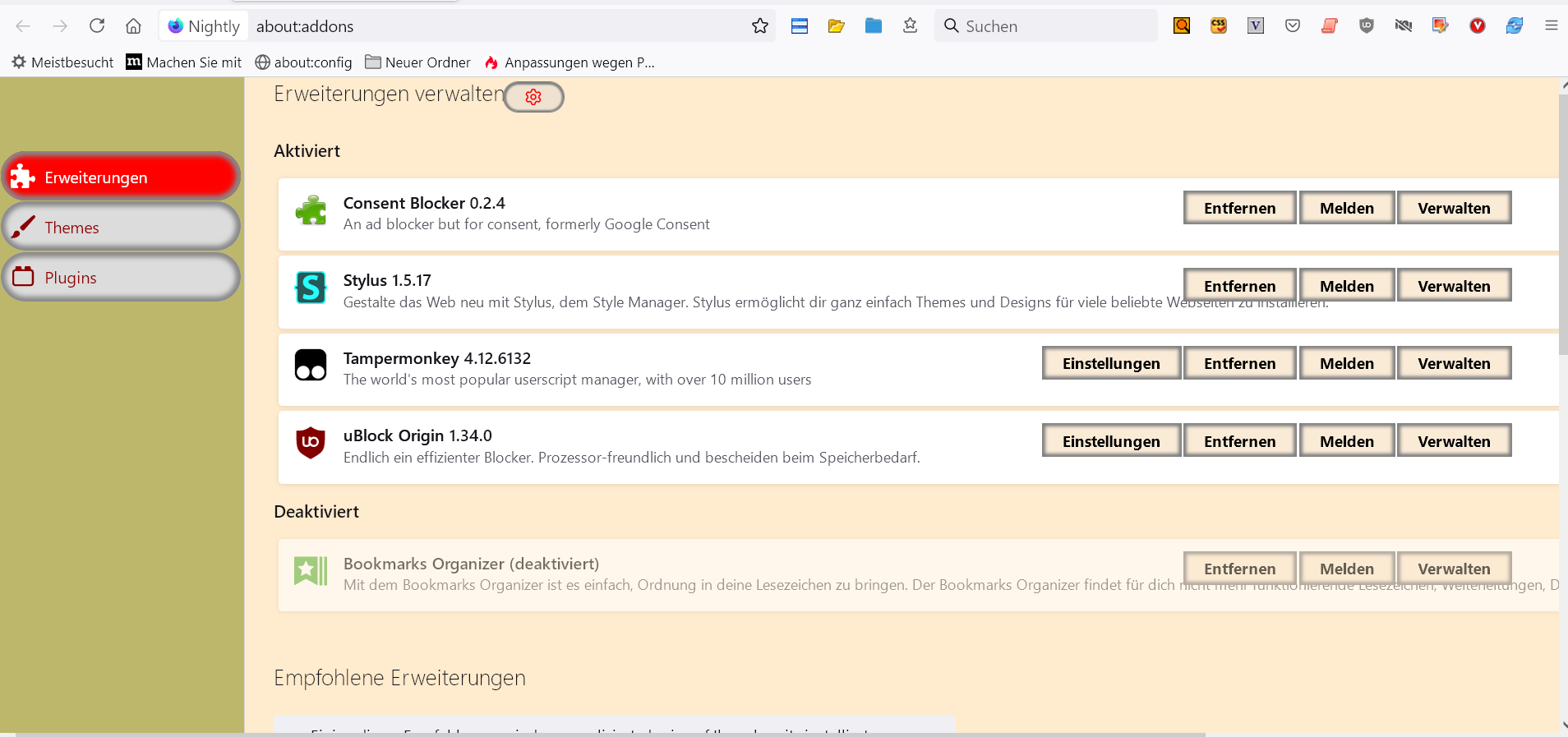

  • Die Lösung: Alle Erweiterungen noch einmal installieren, dann ist die Ansicht wieder so wie gewünscht... drauf gekommen bin ich wegen einem UpDate einer installierten Erweiterung. Danke für die rege Beteiligung und die zielführenden Hinweise. :) :thumbup:
  • Wie kann man jetzt die Buttons wieder runden, die Buttons ausmitten und eine Schrift-Art für die Buttonbeschriftung vorgeben?
