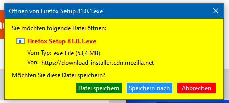

  • wie hast Du den button in Blau bekommen ?
  • Wenn du Speichern in.. , bzw. Speichern nach.. meinst, dann damit.
