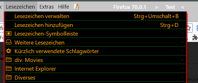

  • Hallo!
    Ich habe in dem Code den folgenden Block so angepasst ( Test im Nightly):
    menupopup > * {font-size: 12pt !important;
    border-top: none !important;
    border-left: 3px solid red !important;
    border-right: 3px solid red !important;
    border-bottom: 1px solid green !important;
    Damit habe ich dann nur die eine Linie in Green. Probiert mal, eventuell sagt es euch zu. Farben müsst ihr auch anpassen. Und danke für den Code.
    Grüße
    FuchsFan
    Grüße vom FuchsFan

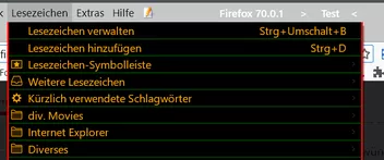

  • Sieht bei mir so aus:
    Den Code habe ich farbmäßig dann so verändert:
    Grüße vom FuchsFan
    Einmal editiert, zuletzt von FuchsFan (14. November 2019 um 21:42)
  • Hier so, alle scripte deaktiviert, nur dieses und auch ein standart theme eingestellt
    so nochmal deinen kompletten code genommen, jetzt hab ich deine Farben , aber leider passt das hervorheben immer noch nicht
  • So, nun habe ich den Code noch mal in v.70 probiert, genau das gleiche Erscheinungsbild wie oben zu sehen. Kannst Du als Hintergrund nicht auch eine hellere Farbe verwenden, dann werden die Linien evtl. abgeglichen.

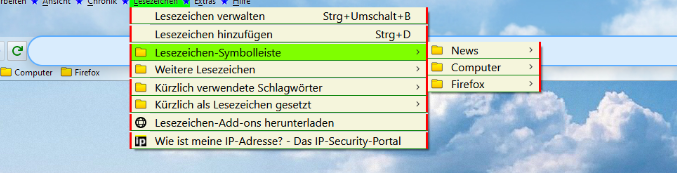

    Für den Hoover-Effect verwende ich noch einen extra Code (im Bild Lime).
    /**************** Hover-Farbe der Menüleisteneinträge ändern **************/
    #main-menubar > menu:hover {
        background: lime !important;
    Grüße

  • Danke, Andreas, wieder was gelernt. Nun habe ich den letzten Block im Nightly mit eingefügt, die Linien sind alle weg. Auf deinem Bild sind aber immer noch die green-Linien zu sehen. Wie dieses?
    Grüße
    FuchsFan
