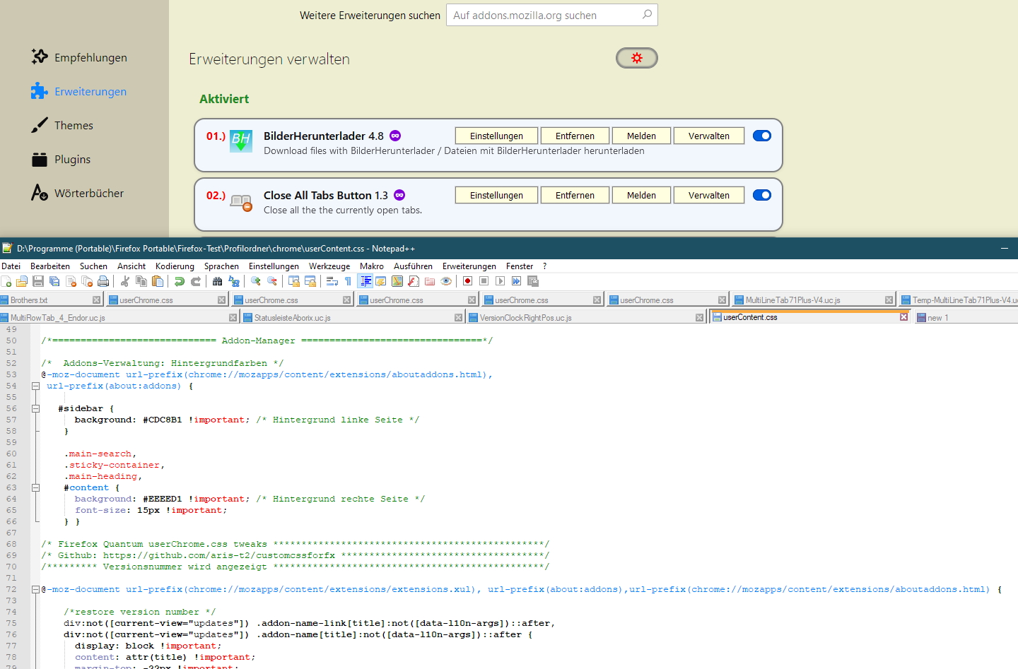

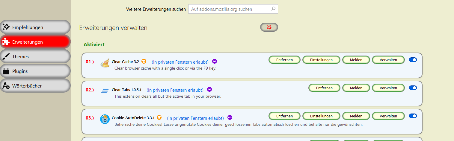

    Du nimmst jetzt mal für den kleinen Bildschirm diesen Code (kannst für jeden nehmen mit Anpassungen), die Breite der Container ist auf 800 Pixel eingestellt. Das kannst du verändern in Zeile 55 .
    Moin FuchsFan,
    ich wollte mit meinem Anliegen eigentlich nicht so viel Staub aufwirbeln - inzwischen ist ja einiges passiert.
    Habe den anhängenden Code installiert:
    Diese Einstellung bei 80 % vorgenommen - und den Wert in Zeile 55 dabei herauf gesetzt.
    So passt es gut, die überdeckten Zeilen bei "Plugins" sind nicht schlimm.
    Werde weiter testen - vielen Dank für deinen Einsatz!:thumbup:

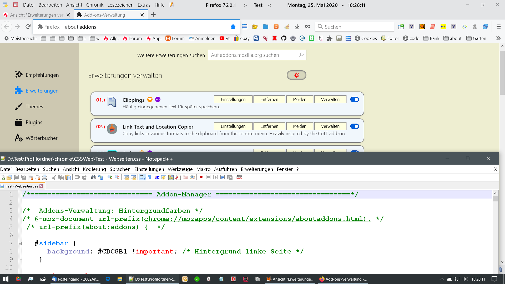

  • Die Regel habe ich oben auskommentiert dazu.
    Du hast jetzt aber den gesamten Filter auskommentiert. Sören meinte doch in seinem letzten Posting weiter oben, dass es reichen würde about:addons als Filter zu benutzen, weil damit alle anderen Filter redundant wären. Oder habe ich da was falsch verstanden?
    Gruß BrokenHeart
    Vielleicht hatte ich mich nicht eindeutig genug ausgedrückt. Was ich tatsächlich meinte, war dass das in Firefox 76 "falsche"
    chrome://mozapps/content/extensions/extensions.xul überflüssig ist und es daher auch nicht in
    chrome://mozapps/content/extensions/extensions.xhtml korrigiert werden muss. Das ist der Grund dafür, wieso der Code trotz des falschen Pfades dennoch problemlos funktionierte. Als ich meinte, dass about:addons von der Regel abgedeckt ist, war das auf das Übrige bezogen, darum nannte ich dafür auch keinen Dateipfad. Aber ich sehe, dass das falsch verstanden werden konnte.

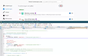

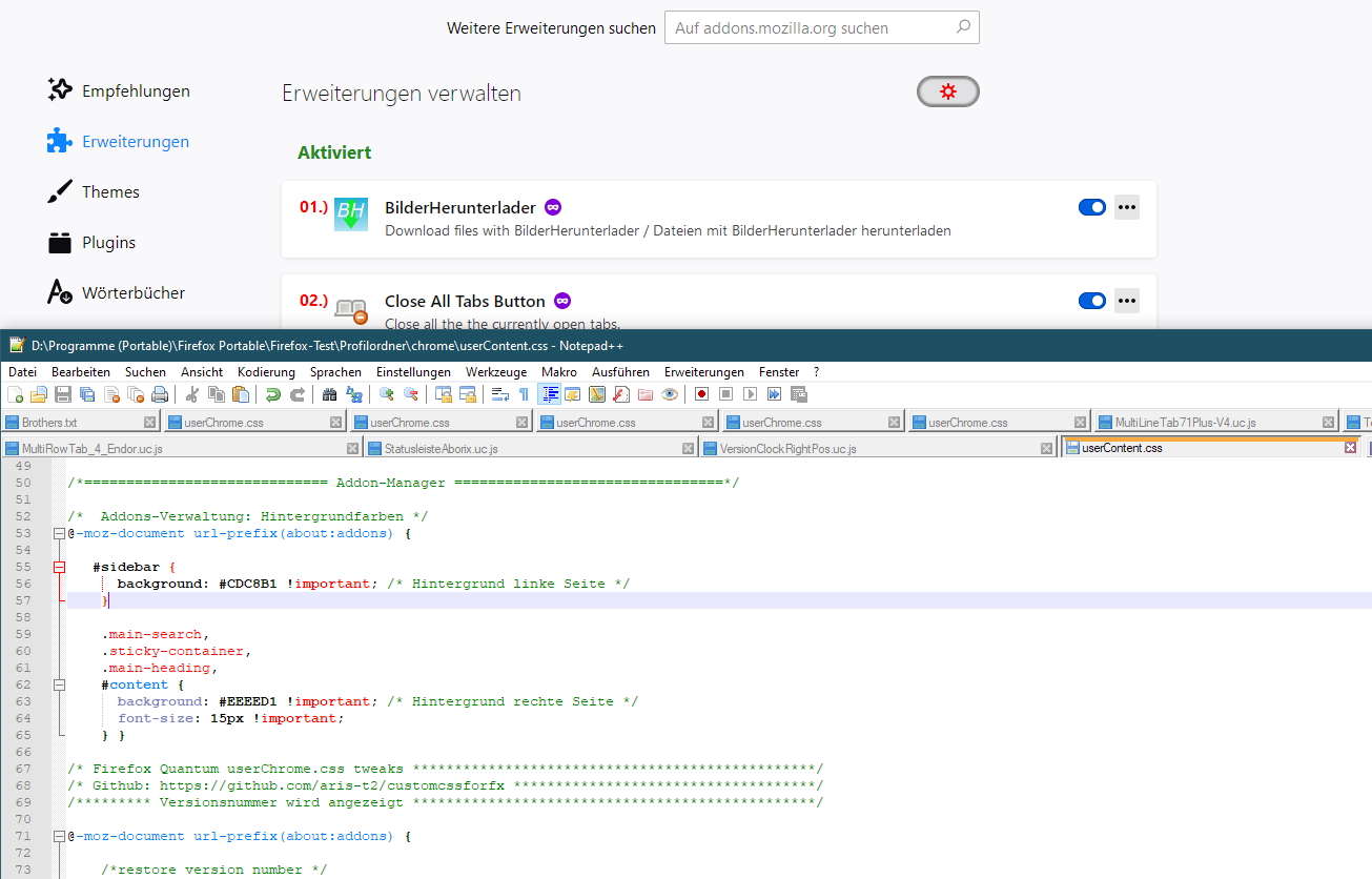

  • Ich habe jetzt einmal aus dem Code von FuchsFan (#412) alles außer 'about:addons' gelöscht. Dann sieht es so aus:

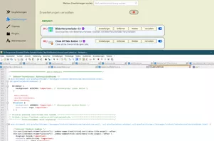

    Und hier im Vergleich dazu mit dem ursprünglichen/geposteten Code aus #412:

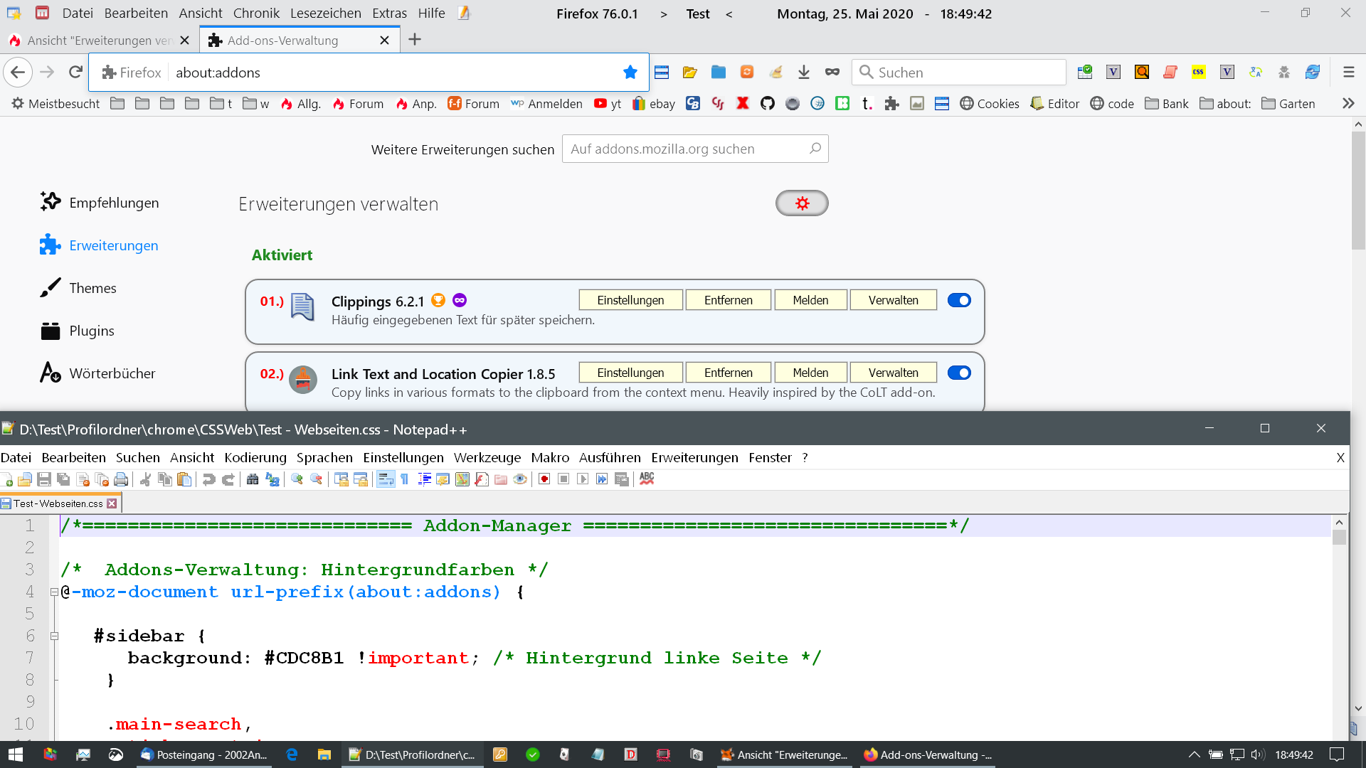

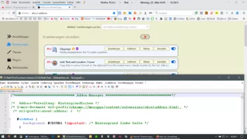

  • Wenn ich alles dazu lösche und nur das verwende, dann wird alles sauber dargestellt:
    Grüße vom FuchsFan
    Das ist dann aber keine gute Idee, weil dann ja deine neuen Regeln global für jede Webseite gelten. Das heißt, wenn irgendwo die gleichen Bezeichner verwendet werden, werden diese durch deine 'Addon-Regeln' mitverändert.
    Edit: Oder hast du noch einen Dokument-Filter weiter oben/in der aufrufenden Datei verwendet?
