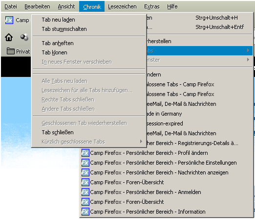

  • Hallo,
    das ist mein erster Post hier und gleich muss ich unangenehm auffallen ;-).
    Ich habe den Code aus Post#2 in eine "irgendeiname.uc.js" im chrome-ordner kopiert.
    Das Ergebnis sieht so aus:
    [attachment=0]ff_anp_1.png[/attachment]
    Die Menüleiste poppt auch auf, wenn sie ausgeblendet ist.
    Wo könnte der Fehler liegen?
    Dank und Gruß
    Supi
  • Damit hast du im Rechtsklick Kontextmenü den Eintrag: Kürzlich geschlossene Tabs wenn du ihn auf einem Tab machst.
    Leider nicht nur das allein. Ich erhalte dasselbe Ergebnis, wie es SuperDAU0815 in Beitrag #8 per Bild gezeigt hat. Es öffnet sich also bei mir bei Rechtsklick auf einen Tab sofort das Chronikmenü samt geöffnetem Untermenü für die geschlossenen Tabs.
    Na ja, als SuperDAU#0815 MUSS man ja negativ auffallen … :wink: Aber Ernst beiseite: Ich erhalte dasselbe Ergebnis, also liegt es nicht an dir.

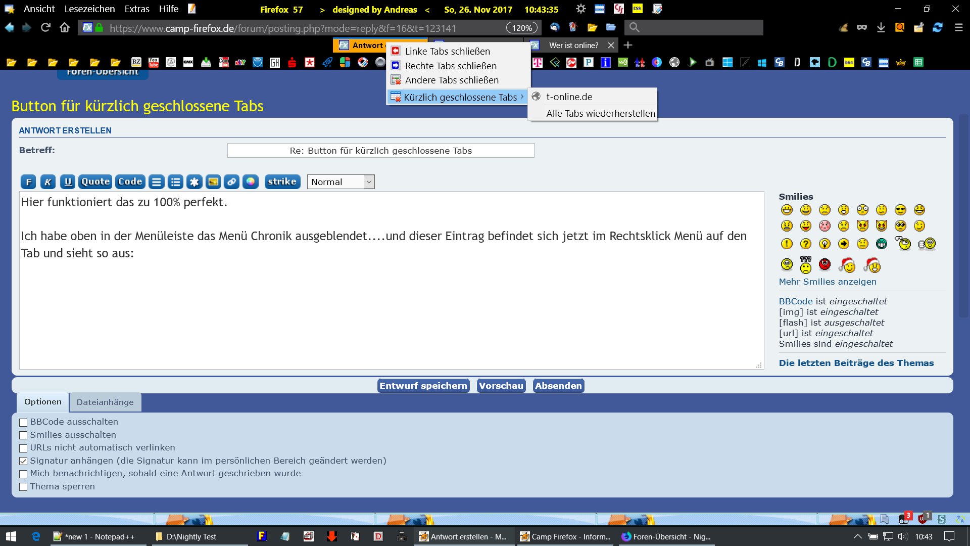

  • Leute denkt bitte dran, ihr redet von 2 verschiedenen Scripten hier.
    Mein Script aus Beitrag Nr. 2 funktioniert hier zu 100% perfekt :!:
    Ich habe oben in der Menüleiste das Menü Chronik ausgeblendet....und dieser Eintrag befindet sich jetzt im Rechtsklick Menü auf eiem Tab und sieht so aus:
    [attachment=0]Screenshot (186).png[/attachment]
