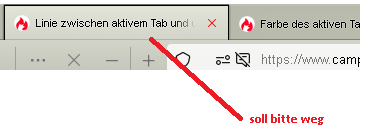

    Als Theme verwende ich "Algues" und
    von einem Kompaktmodus weiß ich nichts, sorry für die diesbezügliche Verwirrung.
    Das nächste Mal mit Angabe des Themes (bei solchen optischen Tunes), versprochen! :)
    Eins noch:
    So sieht das aus, wenn ich alles an css entferne, außer o.g. "eckige Tabs"
    mfg
    supi.

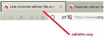

    seit kurzem (Fx 121?) habe ich (wieder) die Linie zw. Tableiste und Symbolleiste. War früher (Fx110 ?) schon mal da und wurde dann beseitigt ;)
    Wahrscheinlich damit:
    .tabbrowser-tab[selected] {
      position: relative;
      z-index: 1;
    Kann bitte jemand helfen?
    Wie gesagt nutze ich eckige Tabs.
    Dank und Gruß
    supi.
    Ein Bild sagt mehr als n (paar) Worte:
