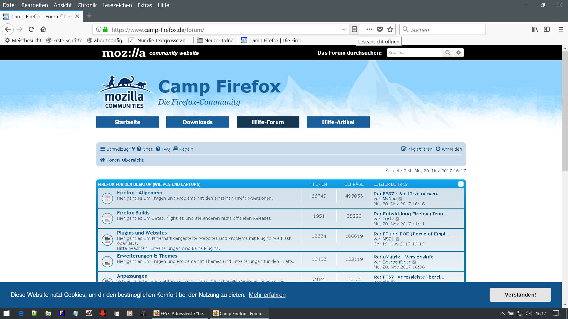

    "Leseansicht öffnen" gibt es hier in einem jungfräulichen Profil (also gar keine userChrome.css) nicht:
    https://www.dropbox.com/s/3v6ugqc4lzhq…%2016.48.23.png
    Bei http://spreeblick.com
    Muss man die Funktion "Leseansicht öffnen" irgendwo in FF57 aktivieren?
    hm...
    AFAIR tauchte das immer auf, wenn in einem TAB vorher mehrere Seiten nacheinander besucht worden waren und man dann mit dem Mauszeiger über die Adressleiste kam.

    Wenn ich jetzt mal von dem geheimnisvollen "Leseansicht öffnen" absehe, die ich nach wie vor nicht zu Gesicht bekomme.
  • andreas
    Danke für den Screenshot.
    Tatsächlich, bei dieser URL erhalte ich das Icon auch.
