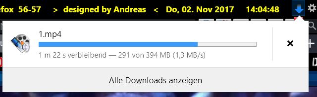

    Besteht die Möglichkeit per Script, dass sich dieses Popup immer automatisch öffnet bei einen Download?
    Perfekt wäre es, wenn es sich am Ende automatisch auch wieder schließen würde.

  • Also ich habe mir hier mal einen Kompromiss überlegt, weil mir das so gar nicht gefällt, das da das setInterval() ständig im Hintergrund läuft. Mit dem folgenden Code verhält es sich so: Du startest deinen Download und klickst den Download-Button einmal an. Daraufhin sollte sich das kleine Fenster mit der Prozessbar öffnen. Im Hintergrund wird der Interval gestartet und fragt ab, ob der Download noch läuft. Sobald der Download fertig ist, schliesst das Fenster wieder und der Interval wird gestoppt. :)
    Ich glaube, deine CPU mag das eher... :D
    Wenn du magst, kannst du für setInterval() auch einen kleineren Wert als 500 nehmen. (1000 = 1sekunde)
