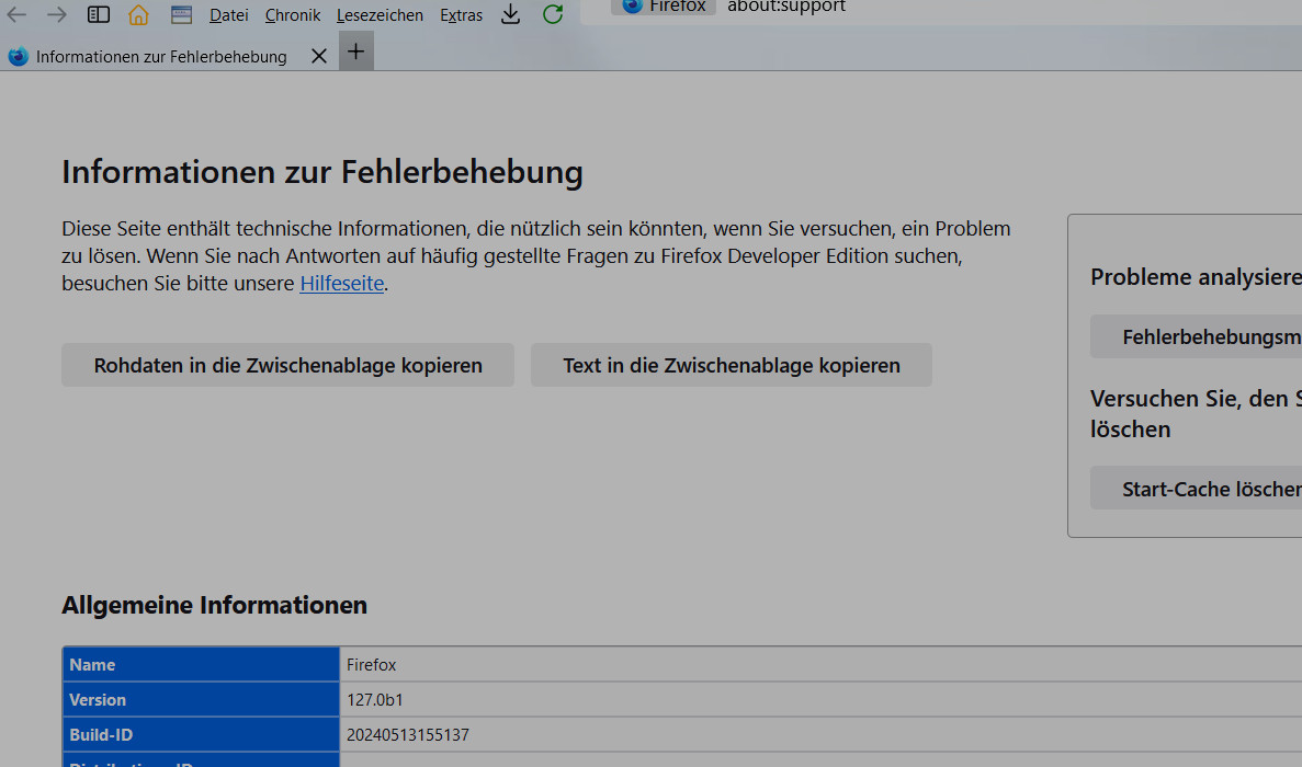

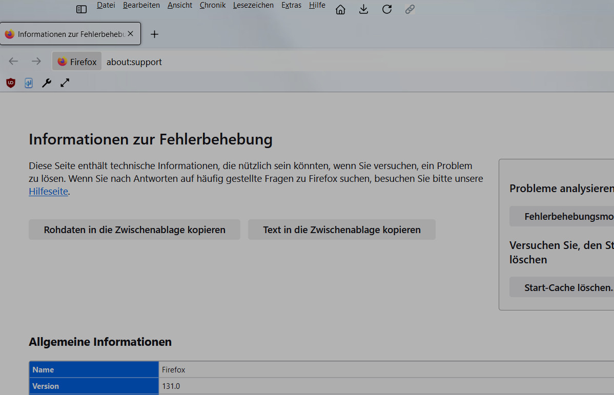

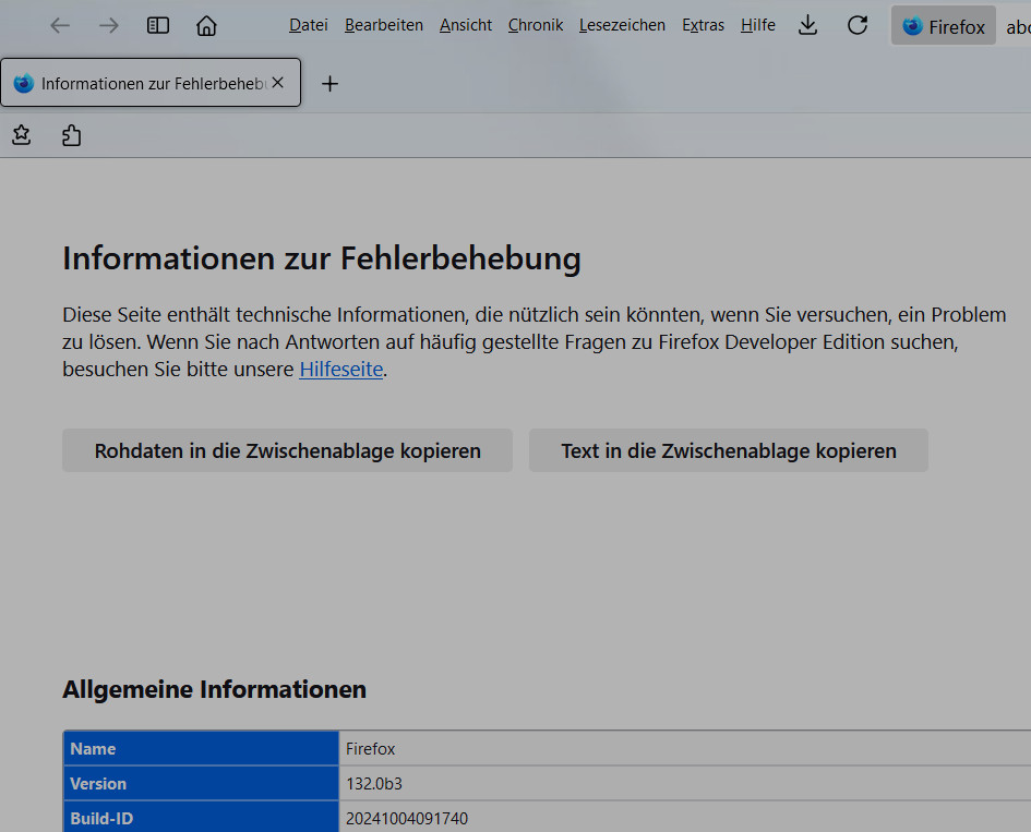

    Ab FF131 funktionieren bei mir keine Scripte mehr. Habe ich was verpasst? Änderungen in chrome.css?
    Vielen Dank im Voraus!
    FF127

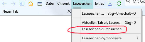

    • robotest
    • 7. Juli 2023 um 13:44
    wie kann man den Eintrag aus "Lesezeichen Menu" entfernen? Danke.
    (FF 116.0b2)
