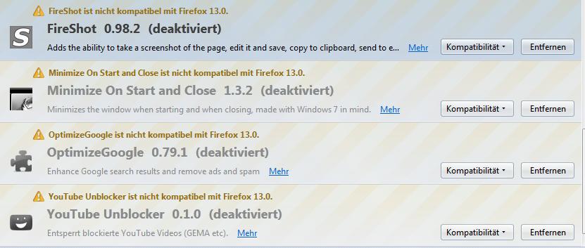

Guten Tag zusammen,
nachdem der FF auf 13.0 updedatet (blödes Wort) wurde sind einige Add-ons deaktiviert, obwohl "Add-on Compatibility Reporter 1.1" installiert ist. Seltsam finde ich, dass im TB nach update auf 13.0 das Add-on "Minimize On Start and Close 1.3.2 " funktioniert.

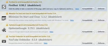

[attachment=0]08-06-2012_141108.png[/attachment] -

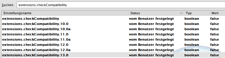

Guten Tag zusammen,
nochmals DANKE für Eure Hilfen. Beide Codes sind bei mir enthalten, aber sind Status, Typ und Wert OK?
Da einmal als geändert und einmal normalAber was ist hiermit?

rherfeldt,
die Rede war von Defaultwerten. Und keine user set- Syntax! :wink: -
Entschuldigung, habe ich etwas nicht richtig verstanden?
Nachdem ich von true auf false geändert habe sieht es nun bei mir so aus:
extensions.strictCompatibility;Standart;boolean;false
und zwar in Normalschrift, nicht fett
Die "... nicht kompatibel mit Firefox 13.0" funktionieren jetzt, als sollte es doch stimmen.
Habe ich trotzdem einen Fehler gemacht, wäre eine "Schritt für Schritt Beschreibung" hilfreich. Ich habe doch hoffentlich noch kein Alzheimer -
Lass dich nicht verwirren.. Sören hatte dich schon richtig geleitet...
Ich hatte in meinem Profil noch ältere Schalter, die aber nicht mehr wirken...alles paletti
rherfeldt,
du musst dich 0 entschuldigen. :wink:Aber der betreffende Schalter hatte in deiner obigen Abbildung eine user set- Syntax. D.h., du oder etwas anderes hatte ihn verändert. Denn per Default (mein Beitrag, auch noch Abb.) wird der Browser mit dem Wert *false* ausgeliefert!

So sieht "compa" bei mir aus.
Muss ich "vom Benutzer" ändern, löschen (wie) oder stehen lassen?
Einen schönen Tag noch und hoffentlich weitere Siege bei der EM. -
.. du kannst diese einzeln per Rechtsklick zurücksetzen. Da sie keine Wirkung mehr haben, stören sie aber auch nicht.
