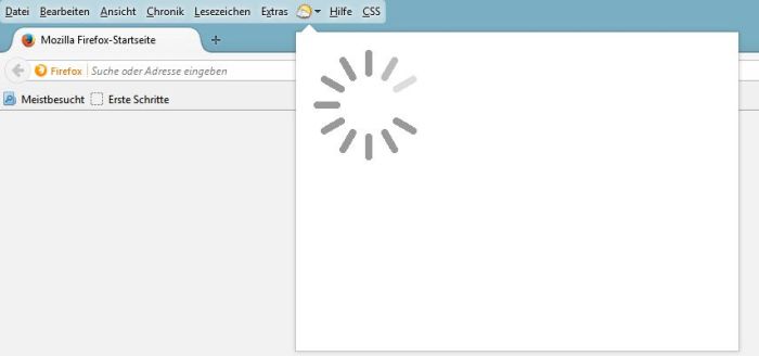

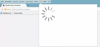

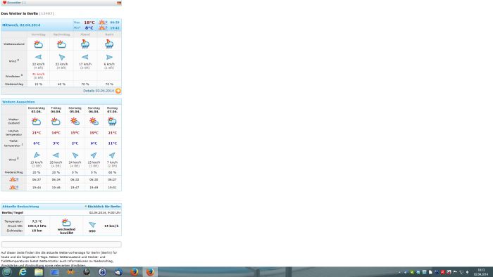

  • So das erste Bild in einem neuen Profil nach angaben von Börsenfeger, erscheint nach einem Rechts Klick.
    Das zweite wenn der Throbber fertig ist. Nur damit Ihr genau sehen könnt wie es bei mir aussieht.
    Das zweite Bild bedeckt meinen gesamten Firefox.
