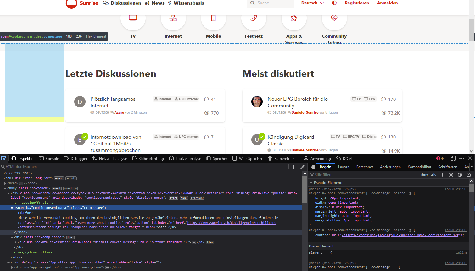

  • Die untere Hälfte der Seite zeigt normalerweise einen Cookie-Dialog an. Gut möglich, dass dieser nur unvollständig ausgeblendet wird.
    Genau so ist es. Man kann sogar nach dem Bestätigen das nicht mehr sichtbare Feld des 'OK'-Buttons des Cookie-Dialogs noch anklicken. Das gleiche Verhalten bei Edge und Chrome ...
    Selbst bei der PC-Version der gleiche Effekt. Der Consent Dialog wird nicht richtig ausgeblendet. Allerdings ist er hier am linken Rand und fällt daher nicht so schnell auf:
    Gruß BrokenHeart
    Einmal editiert, zuletzt von BrokenHeart (10. Juli 2024 um 23:28)
