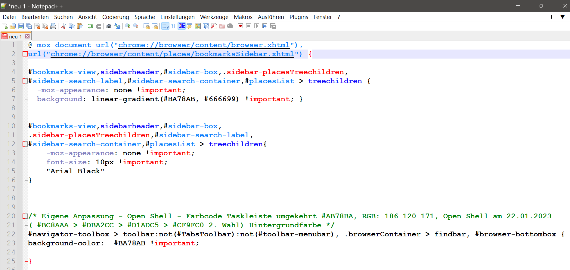

  • Ich finde nicht die Position für das }. Das CSS von Mira_Belle ist fehlerfrei. Allerdings verwendet Firefox immer noch eine Serife statt "Arial Black". Aus Kraut und Rüben kann man nichts Gescheites formen. Der erste Teil mit @moz-document ist Murks.
    OK, es ist nicht fehlerfrei!
    Auch hier muss font-family: Arial Black !important; wegen des Leerzeichens
    in font-family: "Arial Black" !important; geändert werden.
    DAS hatte ich übersehen. Sorry.
    Hier noch einmal die korrigierte Version!
    .DeJaVu Auch wenn der Teil mit @moz-document .... Murks ist, lasse ich es mal so.

  • Alles gut, das "" hatte ich schon berücksichtigt. Das mit "Murks" betrifft seine Ausgabe, du hast es nur anders sortiert und irgendwo einen Fehler beseitigt (Stylus sagt so). Nur funktioniert der erste Teil immer noch nicht wie gewünscht, und das liegt am Original, und nicht nur an der fehlenden Dokumentation wie bei anderen Einträgen.
  • Der erste Teil mit @moz-document ist Murks.
    Ich hatte immer wieder versucht nach euren Vorschlägen die Dinge, so gut ich kann, durchzuführen. Beim vorherigen Thread hatte ich Mira_Belles CSS erneut eingegeben und selbstverständlich unverändert gelassen.
    Du schreibst: Der erste Teil mit @moz-document ist Murks.
    Kannst du mir bitte genau sagen, wie es aussehen muss, bevor ich wieder verkehrte Eingaben machen könnte? Die Situation ist verwirrend.
    Ich auch nicht. Habe mehrmals alles durchsucht.
    Meine Eingaben waren immer "Arial Black". Warum FF Serife nimmt, verstehe ich nicht.

    Den Code aus Beitrag # 42 ist eingegeben/getestet - Ergebnis: Die LZ-Schrift scheint wieder Serife zu sein statt "Arial Black"

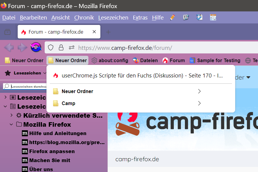

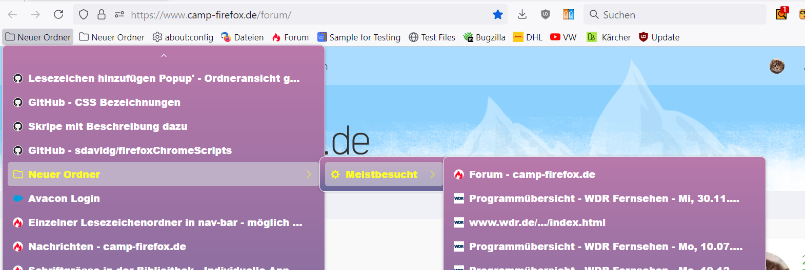

    Seltsam, bei mir sind die Farben alle da. Oder meintest du einen bestimmten Hintergrund? Das größere weisse Feld, wenn aus der Symbolleiste ein Ordner aufgeklappt wird - Da ist bei mir der Hintergrund auch weiß und die Schrift schwarz.

    Was genau hast du denn auf diesem rechten Screenshot geöffnet?

    Ich war der Meinung, das rechte wäre ein Lesezeichenordner:/
    Wenn nicht, dann vergiss meine Bemerkung bitte dazu.

    Wenn du die 2 Bilder aus meinen Beitrag # 13 meinst, dann ist das rechte Bild nur ein Auszug bzw. die Verlängerung des 1. Bildes von der Sidebar mit dem Farbverlauf.
    Du meinst also hier nicht die weiße Fläche von deinem Bild? Nur das ich es richtig verstehe.
