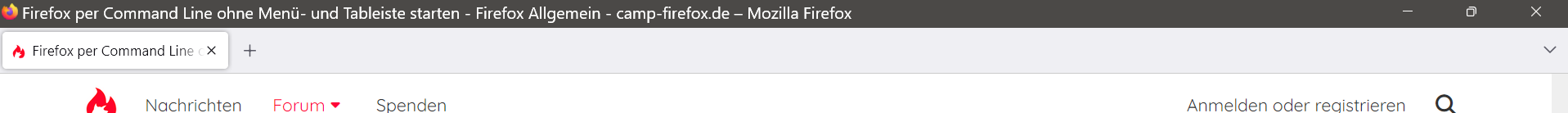

    ich nutze als VNC-Client noVNC, der kein eigenes Fenster mitbringt, sondern im Browser geöffnet wird. Durch die Menü- und Tableiste (die ich aber beim normalen browsen nicht missen möchte) geht hier einiges an Anzeigeplatz verloren. Ist es daher möglich Firefox temporär (also z. B. über einen Kommandozeilen-Parameter) einmalig nur mit der Fensterleiste ganz oben aber sonst undekoriert zu starten?
    P.S. Ich meine kein Vollbild.

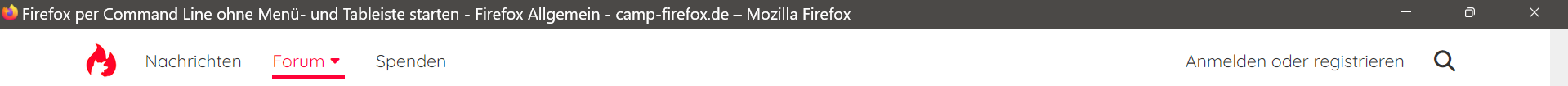

  • Das mit dem Profil ist keine schlechte Idee. Hab mal testweise ein neues erstellt und alles weggelassen was ich für die Aufgabe nicht brauche. Im Grunde ist es ein Firefox-Fenster mit ganz oben der Tab- und darunter der Adressleiste. Die Adressleiste bekommt man aber nicht weg? Es würde im Grunde ausreichen oben eine kleine Leiste zu haben für die Buttons zum Minimieren und Maximieren des Fensters.
    Ich würde das ganze so einrichten, dass ich über ein Shell-Script zunächst den NoVNC-Client starte und dann Firefox in dem entsprechenden Profil mit der entsprechenden URL. Soweit ich das sehe muss ich nicht unbedingt das Profil auf einen vorherigen Zustand wiederherstellen.

  • Den Kiosk-Modus habe ich auch versucht, das ist aber eine Art Vollbild. Wenn es gelingt oben einfach eine Fensterleiste einzublenden wäre das genau was ich suche. Das scheint aber dem Konzept des Kiosk-Modus zu widersprechen?
