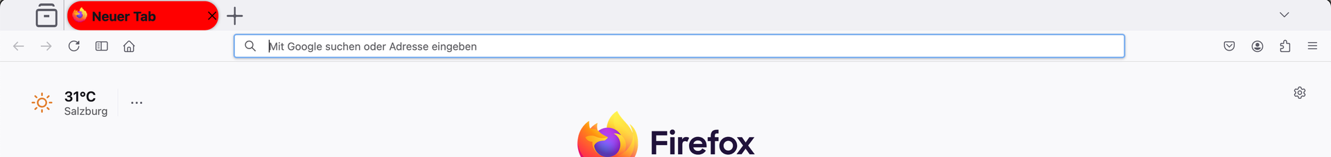

    So sieht Firefox mit dem vermeintlich vollständigen Code aus Beitrag #25 in Firefox 129 aus:

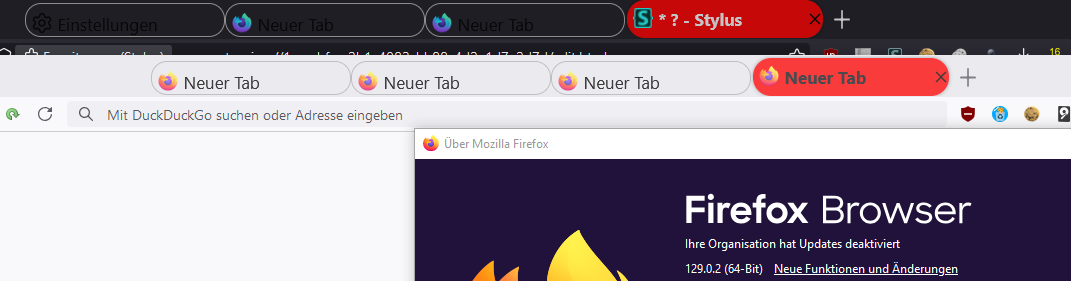

    Hier ists noch richtig im 129.0.2
    äh, nö, siehe Bild (Nightly im Hintergrund)
    und so sieht es im Nightly aus
    auch hier, aber keines richtig
    Einmal editiert, zuletzt von .DeJaVu (24. August 2024 um 16:21) aus folgendem Grund: Ein Beitrag von .DeJaVu mit diesem Beitrag zusammengefügt.

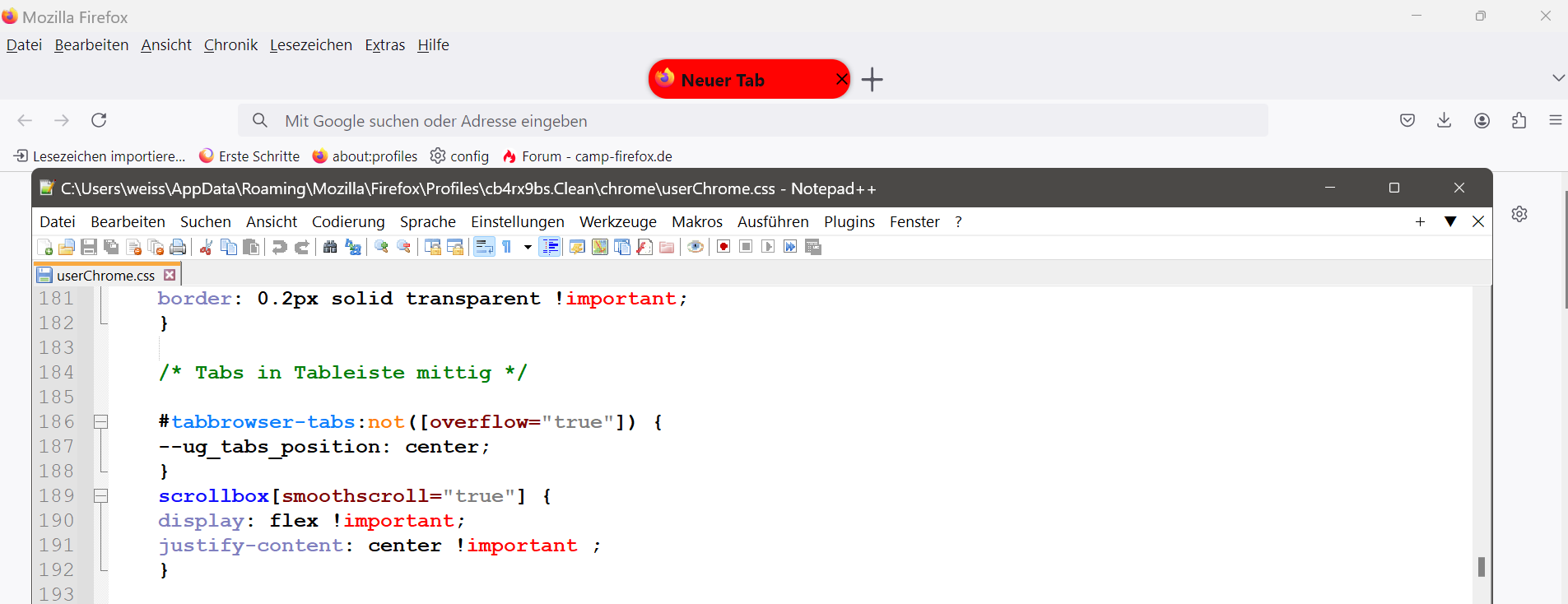

  • Der Code von Andreas aus Beitrag #50 funktioniert bei mir ebenfalls – in Fx 129. In Fx 131 jedoch nicht. Auch der Code mit CSS-Variable funktioniert in Fx 129:
    #tabbrowser-tabs:not([overflow="true"]) {
    	--ug_tabs_position: center;
    scrollbox[smoothscroll="true"] {
       display: flex !important;
       justify-content: var(--ug_tabs_position, initial) !important;
    Zeile 5 kann man auch weglassen, ich nehme mal an, das Firefox erkennt, dass es sich bei justify-content um eine Eigenschaft für Flex-Boxen handelt.
    Habe gerade gesehen, scrollbox hat das Attribut flex mit dem Wert 1. Da ist display: flex nicht erforderlich.
