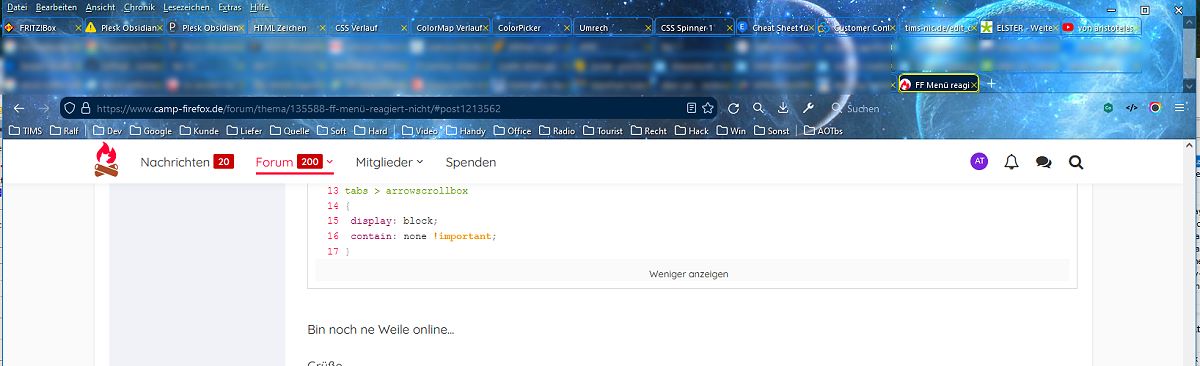

    Habe den CSS-Code von Dir - 2002Andreas - versucht, aber leider noch das gleiche Ergebnis.
    ( CSS-File: .../http://profile.tims/[profilcode].default/chrome/userChrome.css )
    Habs vergleichen, hast nur eine Zeile dazu gefügt ( contain: none !important; ) ?

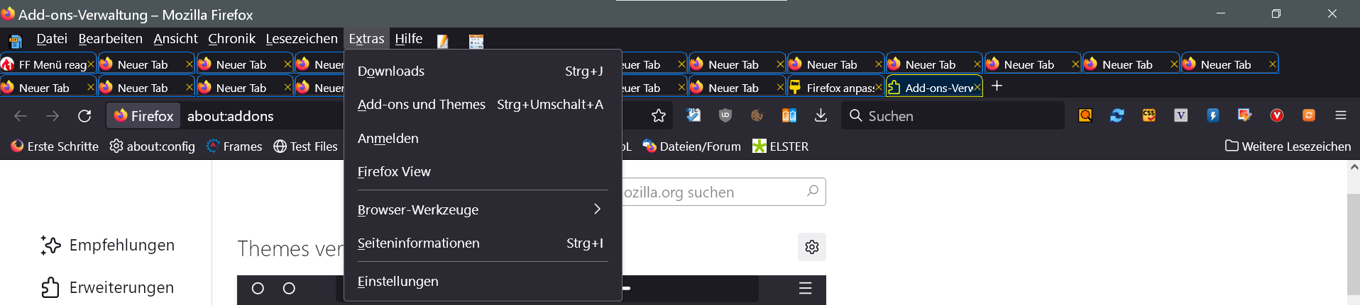

    Falls es hilft... hier ein Screenshot ( Anlage );die meisten Extensions sind deaktiviert

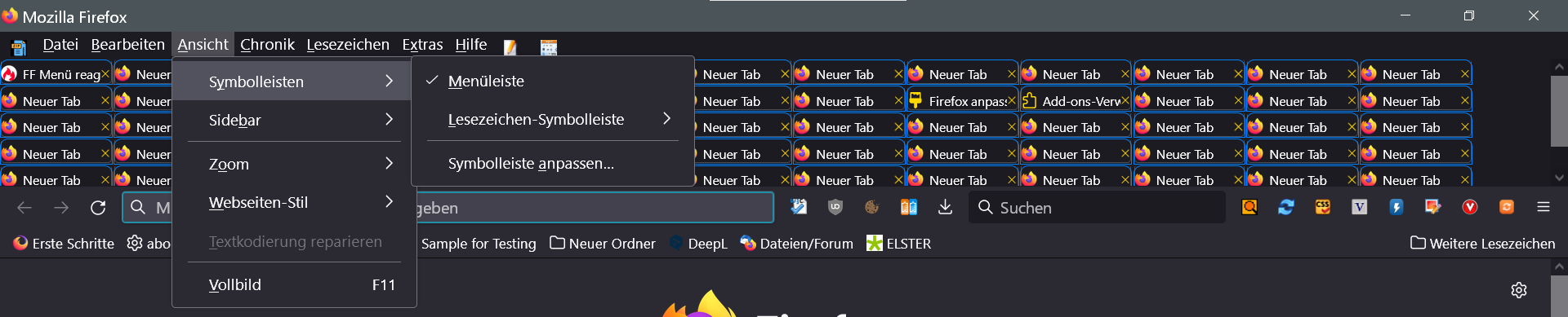

    So sieht das mit meinem Code hier aus:
    Ja.
    Ich nehme mal nicht an, du hast den Code so mit der Erklärung in deine userChrome.css eingetragen :/
    Und so mit einer Scrollleiste für die Tabs:
    Was genau funktioniert denn noch nicht bei dir?
