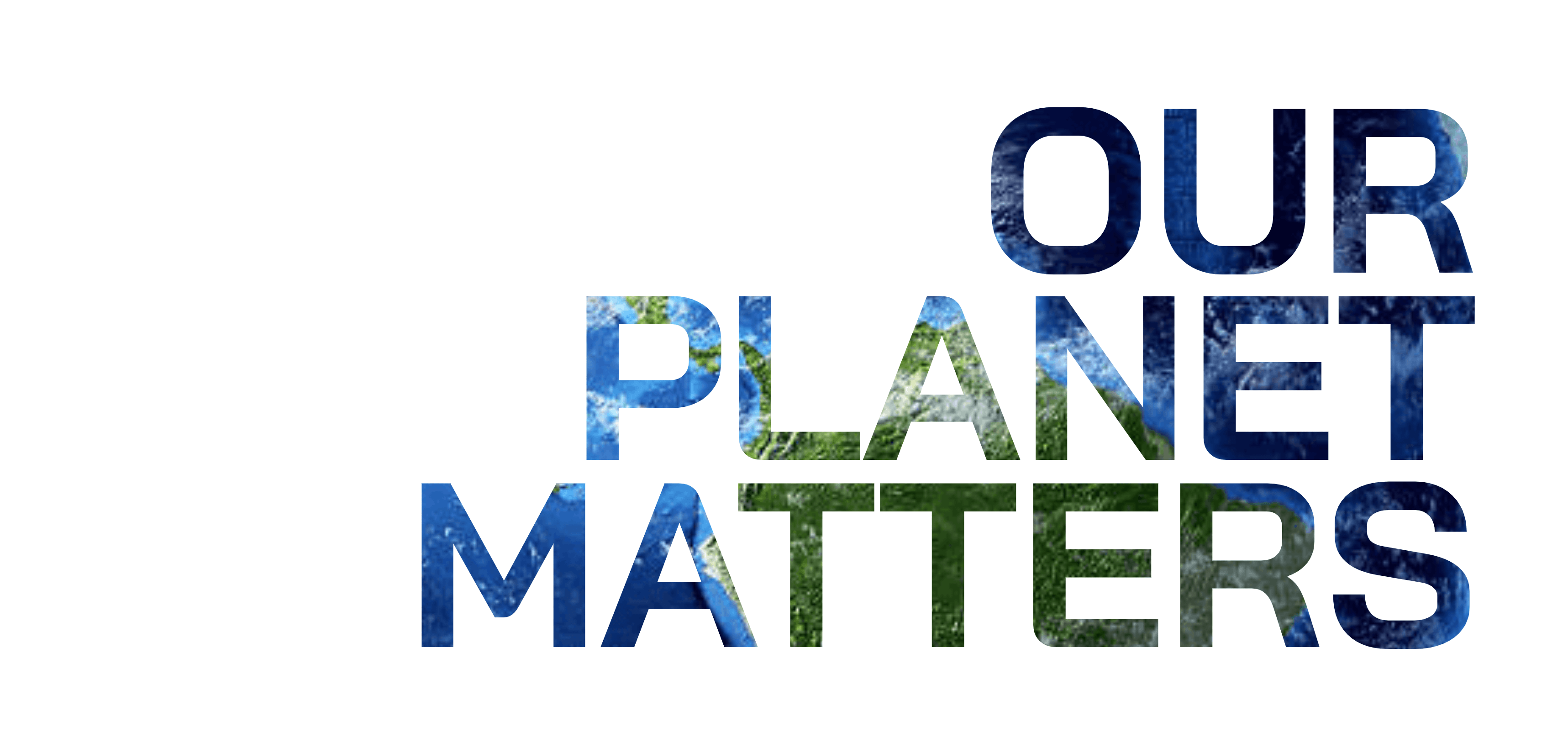

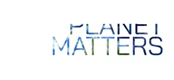

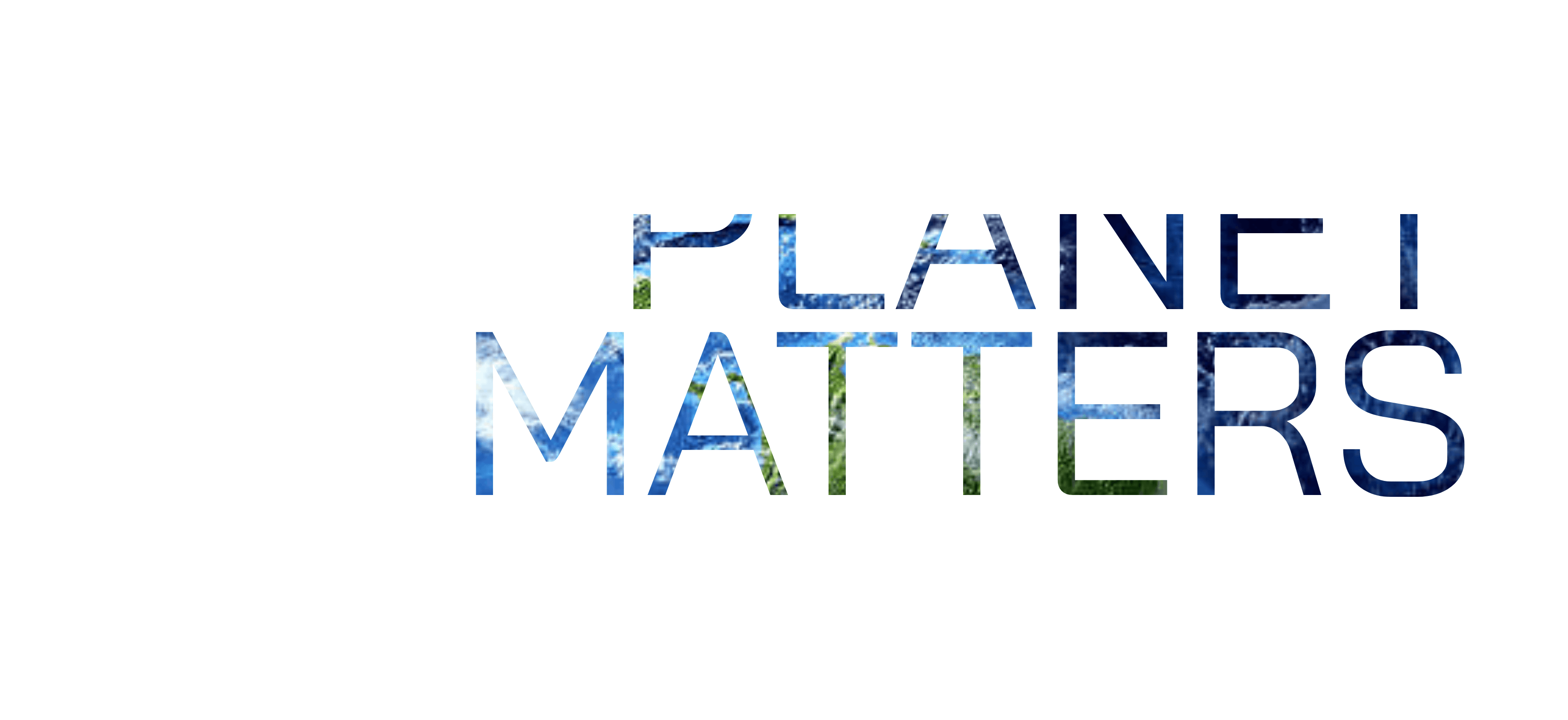

    Hallo zusammen, ich habe ein Problem mit meiner Webseite. Ich habe die Headlines mit einer Clipping Mask programmiert so dass hinter dem Text ein Bild zu sehen ist, wenn man über die Seite scrollt. Das funktioniert ganz wunderbar auf jedem Browser - bis auf Firefox. Hier wird die Schrift auf der Index Seite viel dünner angezeigt und das Bild im Hintergrund abgeschnitten. Auf allen anderen Seiten sieht man die Headlines überhaupt nicht obwohl ich den exact selben code verwende (und es auf den anderen Browsern funktioniert). Ich habe bereits mehrere Senior Programmierer über den Code schauen lassen. Keiner konnte mir helfen. Das hier ist meine letzte Idee. Ich hoffe hier hatte jemand bereits ein ähnliches Problem und kennt eventuell einen Lösungsansatz. Ganz lieben Dank im Voraus und einen schönen Sonntag :)

    Ja, in Edge wird der Text bei fixem Hintergrund gescrollt - bei Firefox ist der Text mit Bild statisch, aber der Rahmen wandert nach oben. Alles jedoch bei unzureichender Höhe oder Breite, bei Vollbild passiert nichts, weil ich nichts zu Scrollen habe.
    Entweder ist das CSS falsch, oder Firefox kann es tatsächlich so nicht richtig darstellen, dafür kenne ich mich zu wenig damit aus.
