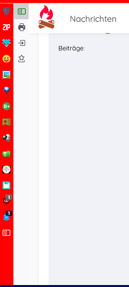

  • Hier ist mal die Code, evtl kann jemand helfen den Fehler zu finden.
    1. Wäre froh wenn die Leiste auf der rechten Seite wäre.
    2. Die Farbe der Leiste wie beim Leiste auf der linken Seite auch automatisch rot wird.
    3. Dass der Hintergrund des Icons von der Leiste nicht immer grau ist, als ob es immer auf Hover wäre.

    zur Zeit sieht die Leiste so aus:

    Einige Antworten haben sich wohl überschnitten ; hast Du die Lösungen aus den letzten Beiträgen mal probiert ?
    Den Iconhintergrund hat Andreas auf der letzten Seite schon erläutert, zB hier ; der Leistenhintergrund in deiner ersten Leiste ist ja rot, sollte in der neuen Leiste dann eigentlich auch so sein .

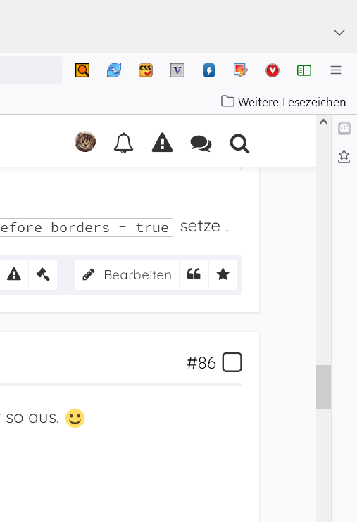

  • Bei mir ( Mac ) funktioniert die Leiste rechts nur wenn ich zusätzlich noch var insert_before_borders = true setze .
    Da ich dachte, dass es bei Windows anderst ist, hab ich das nicht beachtet..
    Jetzt wo es 2002Andreas bestätigte, dass es bei Windows auch so ist, hab ich es gemacht.
    Und tatsächlich.. die Leiste ist jetzt auf der rechten Seite, nur die Farbe der Leiste ist nicht automatisch rot geworden.
    Der Hintergrund des Icons der Leiste ist auch immernoch grau als ob es auf Hover wäre.

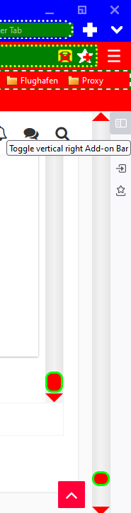

  • ich hab jetzt die original-code die für linke vertikale leiste funkt umgeändert für rechts funkt aber immernoch nicht.
    hier die code:
    und hier ein bild davon:
    also die Leiste ist rechts was ok ist. der icon von der leiste hat keinen grauen hintergrund was auch ok ist.
    aber die Leiste wird nicht automatisch wie die auf der linken seite rot.

    Hmm, komisch ...
    Dein Script funktioniert bei mir für die Hintergrundfarbe in beiden Leisten ; wenn die Farbe in keiner der Leisten funktionieren würde wäre das ja nachvollziehbar , aber beide benutzen background-color: var(--toolbar-bgcolor) für die jeweiligen IDs , und die Scripts sprechen (bei mir) auch beide an .
    Vielleicht könntest Du probieren das Script für die linke Leiste zum testen mal rauszunehmen, auch wenn ich mal annehme dass Du das nicht verändert hast , und dass kein anderes CSS existiert das spezifisch nur die originale linke Zusatzleiste steuert .
