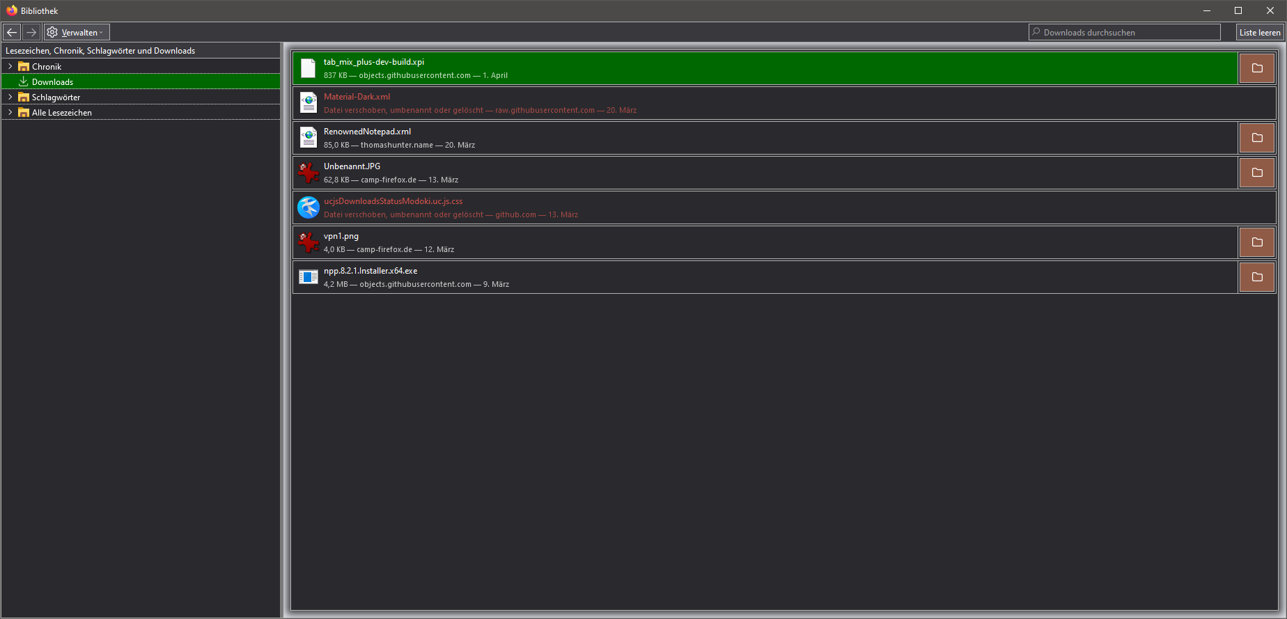

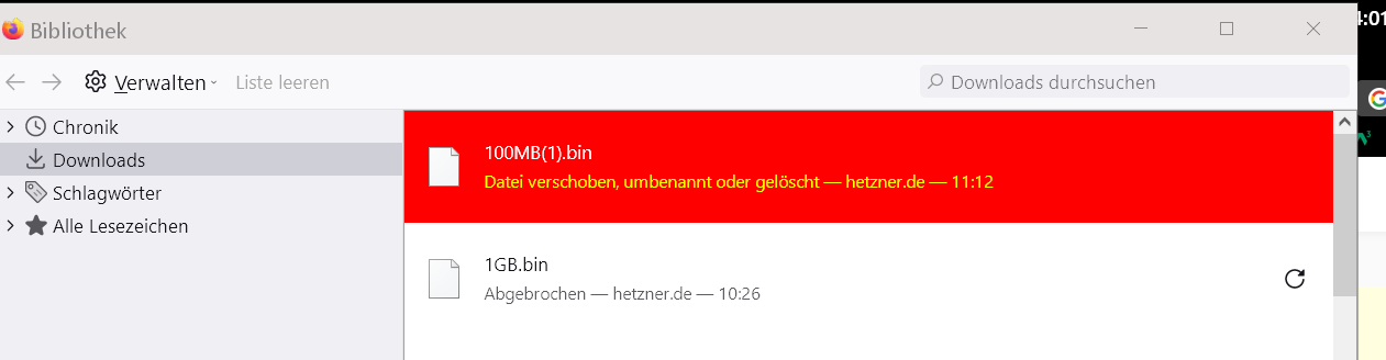

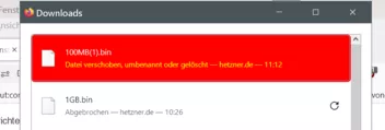

  • Wie hast du diese Farben der selektierten Elemente so hinbekommen?
    Also nicht nur in dem Downloads-Fenster sondern auch in dem anderen (die grüne Farbe meine ich).
  • diese Farben der selektierten Elemente so hinbekommen?
    Meinst du das so?
    Wenn ja, dann teste bitte:

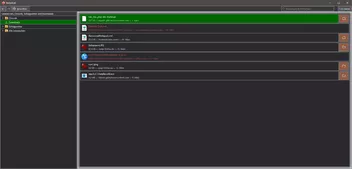

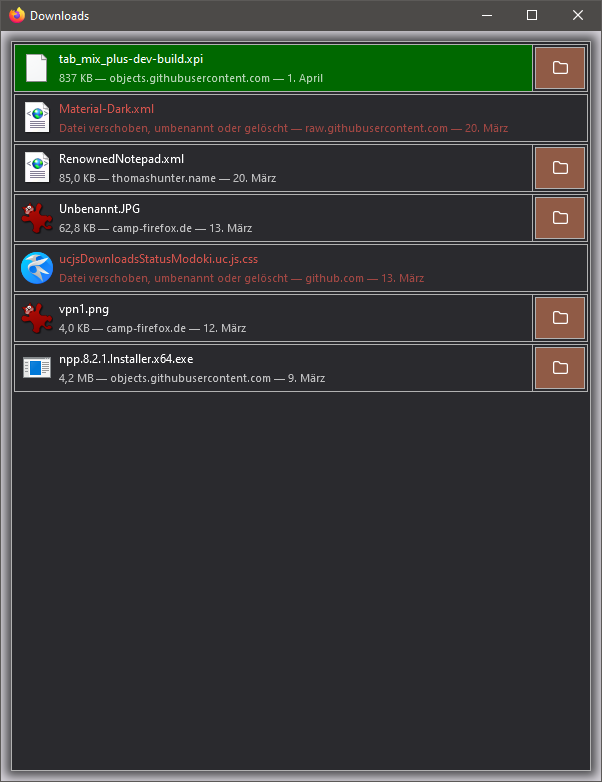

  • Und so bei Nutzung von dem Script:

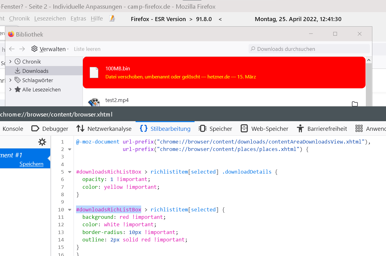

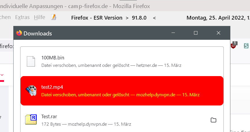

  • Dieser Code hier funktioniert unter Firefox 99, nicht aber unter Firefox 91.
    Ist das möglich?
    Gibt's irgendwas an dem Code was unter Fx91 nicht verstanden wird?
  • Für die ESR 91:
    Zeile 9 erstellt eine Rundung an den Ecken wenn gewünscht, kann angepasst werden.
    Zeile 10 färbt den schwarzen Rahmen um das Feld rot.
  • Ok danke, jetzt klappt's.

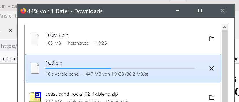

    Gibt es eigentlich noch irgendwo in Firefox eine Prozentanzeige die anzeigt wieviel Prozent der zu herunterladenen Dateien bereits heruntergeladen wurde?
    Also ich meine damit, gibt es diese Anzeige noch irgendwo um sie vllt. auch auf einfache(re) Weise in das Downloads-Fenster zu integrieren?
    Früher einmal war die Prozentanzeige direkt in der Titelleiste des Fensters, war ganz praktisch, weil so die Prozentanzeige auch zu sehen war, wenn das Fenster minimiert in der Taskleiste war.
    2 Mal editiert, zuletzt von NoNameNeeded (25. April 2022 um 16:05)
  • Hallo NoNameNeeded .
    Wenn es nur um eine Anzeige in Prozent geht,
    ich verwende dazu ein Script welches oben in der Titelleiste, auch im Download Fenster
    die aktuelle Prozent Zahl anzeigt. Teste mal:
    Vielleicht passt das ja.
    Mfg.
    Endor
  • Exakt so etwas meine ich, ja.
    Danke also hierfür!
    Nur dass ich das jetzt noch gerne in dem neuen Downloads-Fenster hätte um das es hier geht.
    Ich vermute aber mal jemand mit den nötigen Skills wird das bestimmt hinkriegen.
  • Stimmt, aber zuerst bei mir nicht und jetzt auch nicht immer.
    Das ist etwas schräg, die Anzeige ist mal im Download-Fenster (und zusätzlich im Hauptfenster und der Bibliothek), dann nur im Hauptfenster und nicht im Download-Fenster, dafür aber immer noch in der Bibliothek und dann wieder überall usw.
    (jetzt weiß ich's genauer, beim ERSTEN Download ist es nur in der Titelseite von Firefox selbst, beim ZWEITEN Download dann auch im Downloads-Fenster. Ich hab mal versucht die Scripts umzubenennen, sodass das Downloadsfenster zuerst erzeugt wird und dann erst die Prozentanzeige geladen wird, hat aber nichts gebracht)
    Wie auch immer, eigentlich ist mir das egal, Hauptsache es wird in irgendeiner der beiden Titelleisten angezeigt (Download- oder Hauptfenster) und das ist ja der Fall, das ist gut genug für mich.
    Also danke wieder an alle Beteiligten!
