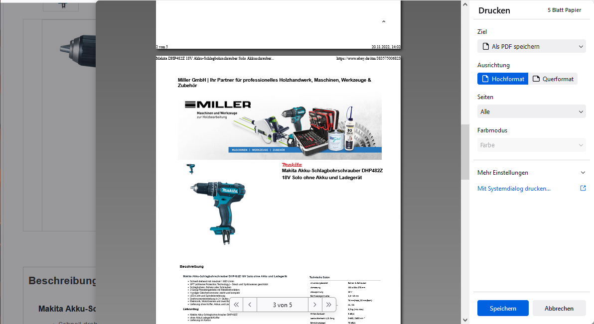

  • Keine Ahnung, was du noch lesen willst, schau in das Bild von Firefox 107 und neuem Profil, 100% Skalierung.

    Was du mit dem Foto zeigen möchtest, ist mir nicht klar.
    Die Druckvorschau sieht bei mir immer genauso aus. Mir geht hier um das Druckergebnis, nicht um die Vorschau.
  • Tut mir leid, war zu kurz gemacht. Es wird sogar schlimmer. Als PDF gespeichert oder über einen PDF-Drucker fehlt der Teil. Der Platz ist frei.

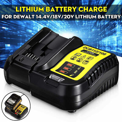

    Also ich würde es inzwischen doch als Problem bei Firefox einstufen. Edge ist wohl kein adäquater Vergleich, aber dort erscheint nicht nur in der Druckvorschau das iframe (wie bei Firefox), sondern es wird auch gedruckt, egal, ob direkt als PDF oder über Umwege. Und auch ein neues Profil bei Firefox zeigt es in der Vorschau an, druckt es aber nicht.
    Beispielseite:
    DCB112 Schnellladegerät für DeWalt Nachfolger DCB105 DCB015 10.8V/14.4V/18V | eBay
    Entdecken Sie DCB112 Schnellladegerät für DeWalt Nachfolger DCB105 DCB015 10.8V/14.4V/18V in der großen Auswahl bei eBay. Kostenlose Lieferung für viele…
    www.ebay.de

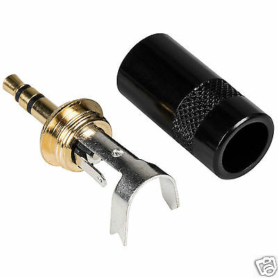

    Wir hatten als Beispiel diese Seite von ebay:
    REAN Stereo NYS231BG-LL extra großer Einstieg 3,5 mm Mini-Buchse Stecker (8 mm) GOLD | eBay
    Entdecken Sie REAN Stereo NYS231BG-LL extra großer Einstieg 3,5 mm Mini-Buchse Stecker (8 mm) GOLD in der großen Auswahl bei eBay. Kostenlose Lieferung für…
    www.ebay.de
    Darin ist diese "externe" Artikelbeschreibung eingebunden:
    Artikelbeschreibung
    https://vi.vipr.ebaydesc.com/ws/eBayISAPI.dll?ViewItemDescV4&item=162353182927&t=1656685990000&category=41459&seller=designacable&excSoj=1&excTrk=1&lsite=3&ittenable=false&domain=ebay.de&descgauge=1&cspheader=1&oneClk=2&secureDesc=1
    Sieht auch so aus wie oben von .dejavu schon gezeigt.
    Wenn Print Edit WE aktiv ist, dann wird dieser Bereich mit transparent braun eingefärbt.
    Er ist auch nicht zu editieren, nur komplett zu löschen.
    Es gibt da keinen Workaround zum Problem, das der Bereich nicht ausgedruckt wird.
    Der Entwickler meint auch, dass dies ein Problem mit FF ist.
    In Chrome tritt das nicht auf.
