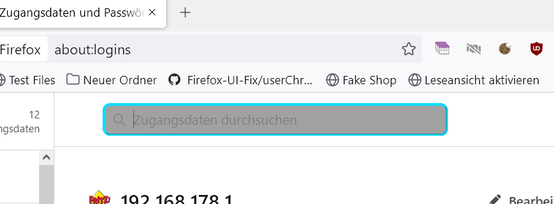

    Da wäre das Suchfeld!
    Im "aktiven" Zustand ist der Ramen blau! Dazu habe ich den Eintrag nicht gefunden.
    Im "passiven" Zustand ist der Ramen rot und auch nur 1px "dick".
    Da zu hat dieser Code beigetragen.
    .filter {
            border: 1px solid red !important;
    Ich habe es mit .filter:active versucht, mit .filter:hover:active,
    hat nichts genutzt.
    Auch möchte ich die Hintergrundfarbe und die Textfarbe ändern,
    und zwar in beiden Zuständen unterschiedlich!

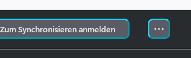

    Die andere Baustelle ist der Button ganz oben rechts!
    Da wird der Text, das sind nur drei Punkte, einfach nicht dargestellt!
    Warum?
    Dann kam mir eine ganz verwegene Idee!
    Kann man diesen nicht vorhandenen Text nicht durch das "Hamburgermenüsymbol" ersetzen?
    UND jeweils einmal hell und gehovert dunkel einfügen?

  • der Button ganz oben rechts!
    Statt:
    .menu-button {
            background: #5b5b66 !important;                /* Hintergrundfarbe des "..."-Button    */
    Neu:
    .menu-button {
            background-color: #5b5b66 !important;                /* Hintergrundfarbe des "..."-Button    */
    Durch das background-color wird nur der Hg grau, und nicht auch die 3 Punkte.
    Und bei hover muss das dann so aussehen:
        .menu-button:hover {
            background-color: #e1e1e1 !important;                /* Textfarbe des gehoverten "..."-Button    */
            fill: #292c2f !important;            /* Hintergrundfarbe des gehoverten "..."-Button    */
    Mit freundlichem Gruß
    Andreas

  • Der neue Code für das Suchfeld schaut jetzt so aus:
    Ich find's klasse.
    Danke Sören. :thumbup:
    Und der Code für den Button so:
    Danke Andreas. :thumbup:

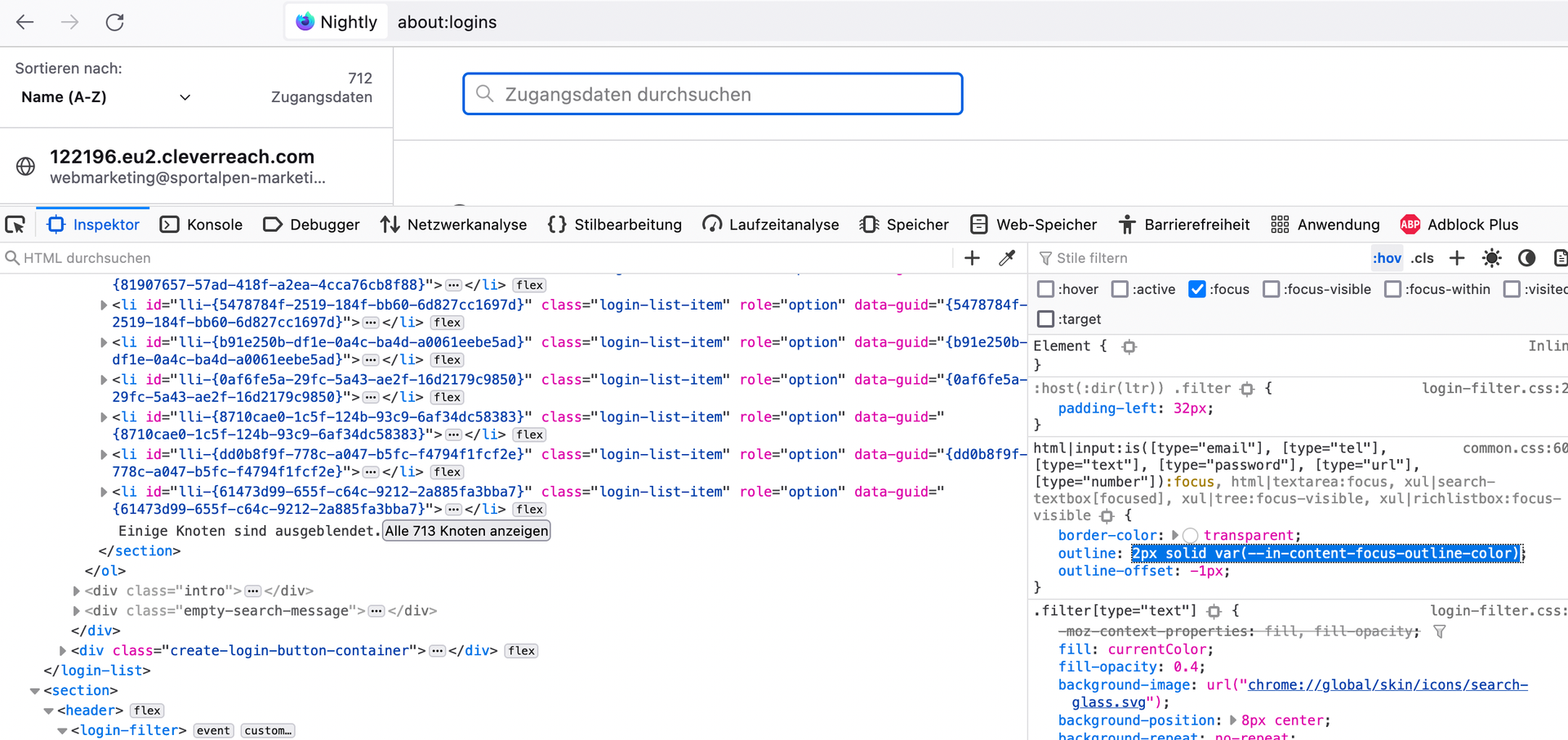

  • Ich habe da noch ein Problem!
    Der aktive Rahmen den ich mit diesem Code generieren,
        .filter:focus {
    /*      background-color: #e1e1e1 !important;   */
            background-color: #a1a1a1 !important;
            border-color: #0BDCFF !important;
            border-width:3px !important;
            border-style: outset !important;
            border-radius: 8px !important;
    Wird durch einen Blauen überdeckt!
    Das ist der vom FF.
    Wie bekomme ich DEN den weg?
    Mira
    Mit <3lichem Gruß
    Mira

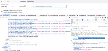

  • Wird durch einen Blauen überdeckt!
    Meinst du das so bei focus?
    Wenn ja, dann teste bitte mal:
  • Meinst du das so bei focus?
    .filter:focus {
        --in-content-focus-outline-color: #0BDCFF !important;
    Ja.
    Der Code war's!
        .filter:focus {
            --in-content-focus-outline-color: transparent !important;
            color: #000000 !important;
    So ist es so, wie ich es gerne hätte.
