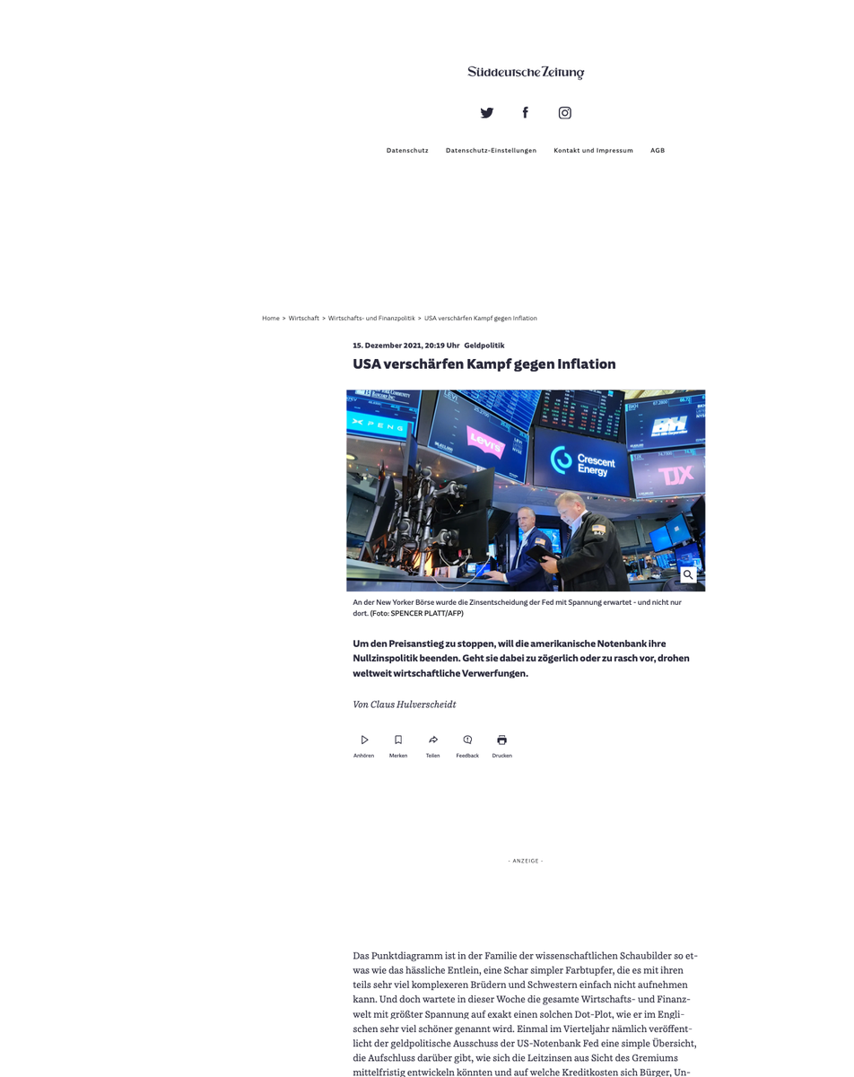

  • Der Unterschied liegt daran, wie die Druckfunktion aufgerufen wird. Wenn man die ganze Seite über die Druckfunktion vom Firefox über das Hamburgermenü aufruft, dann lassen sich die Seitenränder in der Druckvorschau verstellen. Die Seitenansicht enthält alle Bilder.
    Nutzt man jedoch die Druckfunktion der Seite , dann wird eine "vereinfachte Seitenansicht" ohne Bilder generiert. In dieser ist es nicht mehr möglich die Seitenränder zu verstellen. Das scheint somit durch die Seite verhindert zu werden und ist nicht Firefoxspezifisch.
    Nachtrag: Wenn man sich den Quelltext der vereinfachten Seitenansicht anschaut, dann scheinen die Seitenränder hart reinprogrammiert zu sein. Bin aber kein Profi in Websiteprogrammierung...
    3 Mal editiert, zuletzt von sturmvogel (16. Dezember 2021 um 00:45) aus folgendem Grund: Nachtrag
  • Beim Textlink habe in in Fx 95 irgendwie Probleme mit den Rändern. Beim Bildlink klappte die Einstellung. Im Nightly habe ich gar keine Probleme.
  • Die Lösung ist, die vereinfachte Seitenansicht des Firefox-Druckdialogs zu nutzen und nicht diejenige die durch den Druckbutton auf dieser Homepage generiert wird (roter Kringel in meinem vorherigen Beitrag)..
    • Hilfreichste Antwort
    Ich habe jetzt den Fall über das Drucken-Icon auf der Seite geprüft. Das wird ab Firefox 96 funktionieren.
    Hintergrund: Die vereinfachte Seite überschreibt mittels @page in CSS den Abstand für die Druck-Ansicht. Die Druck-Ansicht kann das wiederum nicht überschreiben - bislang. Die Möglichkeit wurde in Firefox 96 implementiert.
