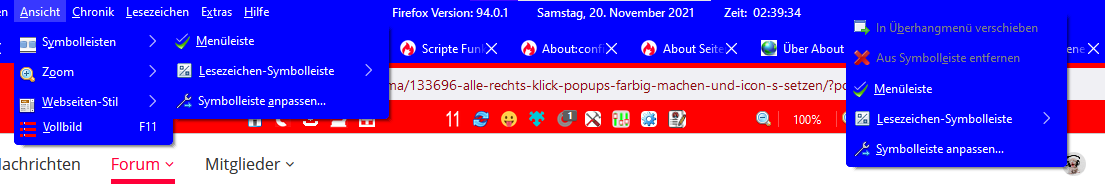

    Und kann man bei dem Menü Ansicht und bei dem Rechtsklick auf Menübar oder Toolbar für das "Menüleiste" nicht 2 separate Icons nehmen? Oder hat "Menüleiste" nur die Regel "#toggle_toolbar-menubar[checked="true"]>.menu-iconic-left{"?
    und zu dem hast du keine Antwort?

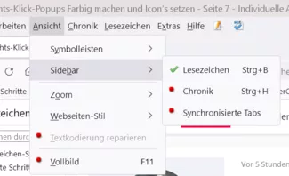

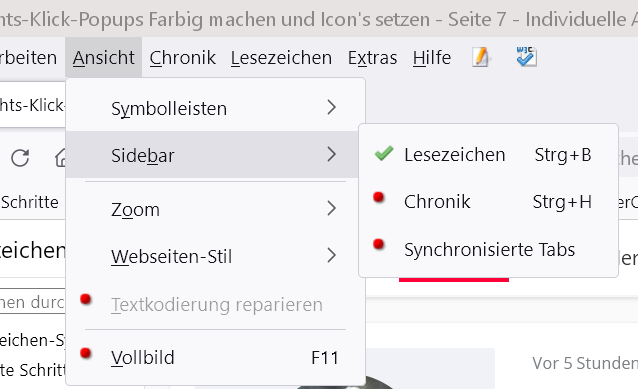

  • Teste bitte:
    #menu_bookmarksSidebar:not([checked="true"]) {
        background: url("file:///F:/FIREFOX-ICONS/Icons/Lesezeichen.png") no-repeat 5px 4px !important;
    #menu_bookmarksSidebar[checked="true"] {
        background: url("file:///F:/FIREFOX-ICONS/Icons/checkmark.png") no-repeat !important;
    Dir Abstände mußt du dir evtl. anpassen.
    Es gibt noch eine zweite Möglichkeit:
    menuitem[checked="true"] > .menu-iconic-left {
        height: 16px !important;
    Hiermit wird bei allen Menüeinträgen vom Typ "Checkbox" oder "Radio" das Icon gesetzt!
    Dann brauchst du für das wechselnde Icon den entsprechenden Menüeintrag nur noch einmal mit dem Icon ansprechen, daß du verwenden willst.

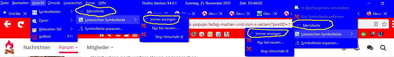

    Im Bild sieht man: Menubar -> Ansicht -> Symbolleisten -> Menüleiste und ganz rechts Rechtsklick auf Menübar wieder Menüleiste. Meine Frage: Kann man das so machen, dass man für beide ein anderes Icon nehmen kann? Eigentlich will ich nur beide anders "Nennen" im "Ansicht.css" und im "Rechtsklick-Popups" :) Das gilt natürlich auch für die Anderen wo dort sind. Beispiel: Immer anzeigen. Lesezeichen-Symbolleiste oder Symbolleiste anpassen... usw...

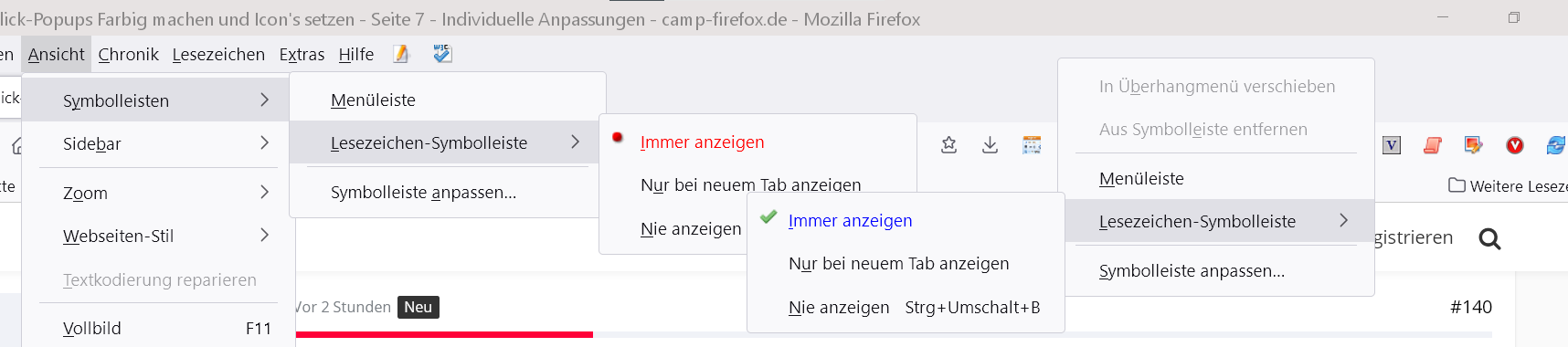

  • Diese Code funkt auch nicht.
    Selbstverständlich funktioniert mein Code, siehe Screenshot dazu.
    Ja.
    Der Name lautet lautet jeweils:
    data-l10n-id="toolbar-context-menu-bookmarks-toolbar-always-show-2
    Und dann musst du eben den genauen Pfad davorsetzen.
