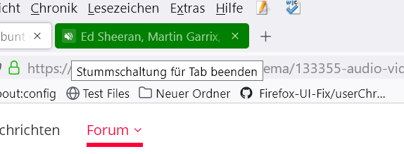

  • 2002Andreas :
    Ja der übrige Code ist irgendwie sehr merkwürdig und die Stelle die du genannt hast ist noch merkwürdiger. Hat vor allem ja nichts speziell mit dem 'hovern' zu tun :/ .
    Alles neu machen wäre fast einfacher, als da rumzureparieren... ;)
    Gruß BrokenHeart
  • obei bei mir der kompl. Code eh keine Wirkung zeigt
    Das wird auch nicht gehen: Erst einmal ist es hier ungünstig, background als Sammeleigenschaft zu verwenden. background kann den Wert none nicht annehmen. Von den Einzelwerten kann meines Wissens nur background-image den Wert none annehmen, background-color kann nur eine Farbangabe oder transparent und die Vererbungswerte annehmen.
    Alle Elemente in der TABsToolbar ohne Hintergrund/Veränderung beim hovern.
    Es ist mir unklar, was mit diesem Satz gemeint ist.
  • Wenn der Tab stumm geschaltet ist wird der HG grün, wenn der Tab nicht aktiv ist.
    Ok, dann ist es das, was ich im letzten Satz vermutet hatte. Sollte man dann nicht auch den '[muted]'-Status bei selektiertem Tab anzeigen (vielleicht ein helleres Grün oder mit der Selektionsfarbe mischen)? :/
    Gruß BrokenHeart
    Einmal editiert, zuletzt von BrokenHeart (10. September 2021 um 22:42)

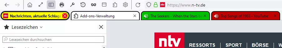

    Bisheriges Ergebnis:
    Wenn ich gemäß #2 den "*" entferne, zerschießt es mir den aktiven TAB mit dem Code von Andreas:
    Farben Rot/grün werden aber dargestellt.

    • Hilfreichste Antwort
    Ich habe mal deinen Code für die Tabs ausgemistet und wirklich ganz viele Sachen raus geschmissen, die entweder nicht mehr funktioniert haben bzw. das Gegenteil von dem gemacht haben, was sie wohl ursprünglich sollten. Dann erst habe ich den Code für die Hervorhebung des Tab-Hintergrundes bei Audio hinzugefügt. Hoffe mal, dass funktioniert jetzt so...
    Gruß BrokenHeart
    2 Mal editiert, zuletzt von BrokenHeart (11. September 2021 um 08:15)

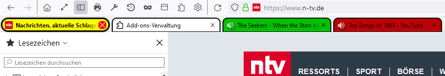

  • Hoffe mal, dass funktioniert jetzt so...
    Kurzmeldung, weil mich gleich erst um dem Haushalt meiner Mom kümmern muß.
    Zum genauer angucken des Codes, austesten und umfärben komm ich erst später...
    Funtioniert bei mir grundsätztlich auch :thumbup:
    Erste Bitte:
    Um den aktiven TAB gibts hier wieder so einen Verlauf nach außen:
    (wie) ist der wegzubekommen?
