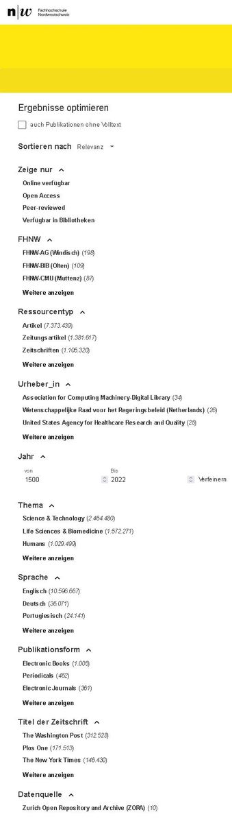

    Allerdings habe ich eine Problemseite gefunden. Die Seite hat 2 Frames. Rechts und Links. Ich möchte das ganze Frame links (Filterframe), das über den Bildschirmrand hinausgeht fotografieren. Wenn ich die "Bildschirmfoto aufnehmen" Schaltfläche anwähle und dann mit dem Mausrad scrolle, scrollt jedoch nur das rechte Frame, obwohl ich im linken Frame scrollen konnte, bevor ich die Schaltfläche "Bildschirmfoto aufnehmen" gedrückt hatte.

    Gibt es eine Chance mit dem "Bildschirmfoto aufnehmen" -Tool das linke Frame in der ganzen Länge zu bekommen?

  • Das Problem für dich wird sein, dass es keine Frames sind, sondern Boxen mit Scrollfunktion, und die rechte Box praktisch den scrollbaren Inhalt bestimmt, während die linke Box sich der Fensterhöhe anpasst. Du müsstest also die eigentliche Höhe der linken Box ermitteln und die rechte Box bzw die gesamte Höhe darauf anwenden. Ausser userscript fällt mir da nichts ein.

    Ich meine so:
    Aber ja, Du hast recht. In 2 Schritten geht es.
    1ster Schritt: Mit der Auswahl "Gesamte Seite speichern."
    2ter Schritt: Zwischenablage in ein Bildbearbeitungsprogramm kopieren und zuschneiden.
