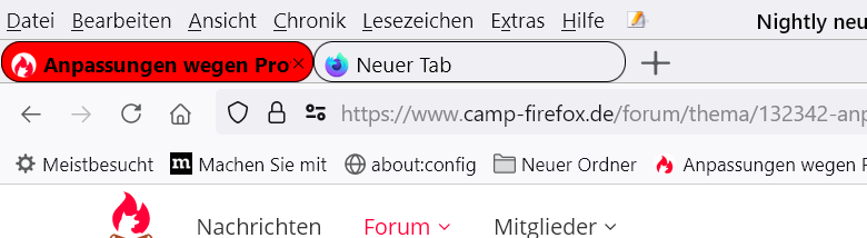

    Passt ja auch soweit.. wäre es hier noch möglich die Tabs etwas runter zu setzen, so ragen sie oben über die TabBar hinweg und nach unten ist noch Platz..
    Das mit den Lücken muss ich mal suchen...
  • die Tabs etwas runter zu setzen
    Dazu bitte diesen beiden Codes mal austauschen:
    Und:
    Du nutzt einen kompl. Code von Aris, und einzelne Codes hier aus dem Forum.
    Dann ist klar, das sich Fehler ergeben können ;)

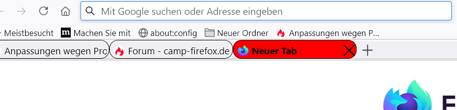

  • Das Schließen-Kreuz wird beim Hovern nicht mehr fett.
    Dann muss das wieder in den Code

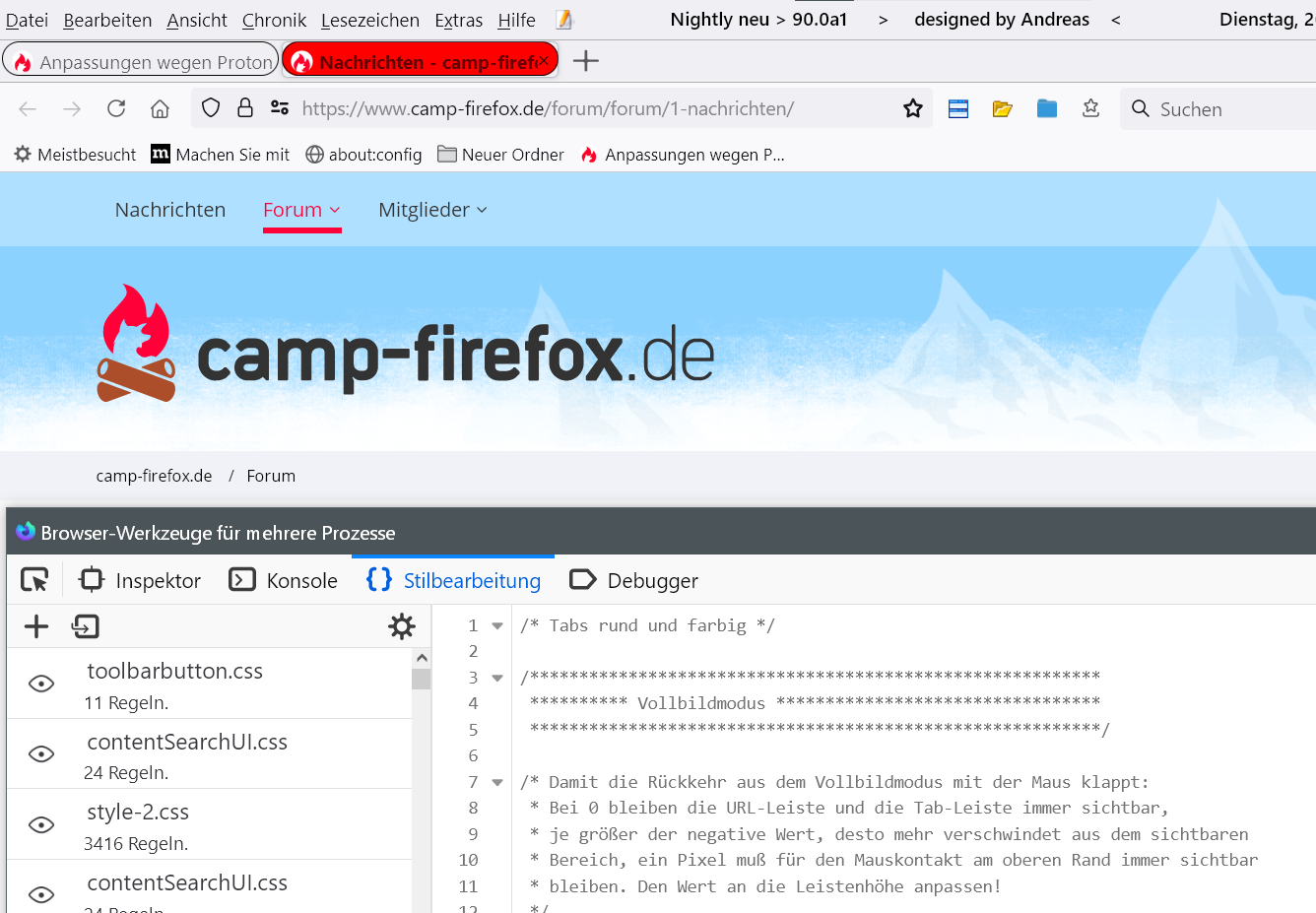

    /* Tabs rund und farbig */
    eingefügt werden.
    ist important nicht korrekt geschrieben
    Sorry, dann ändere das bitte mal.
  • Gemacht....
    wg Aris Code:
    Ich hatte ja gefragt, ob man vielleicht aus den 3 Codes einen machen kann..
    Jetzt ist das Schließ-Kreuz wieder groß, wird beim Hovern noch größer aber nicht fett.

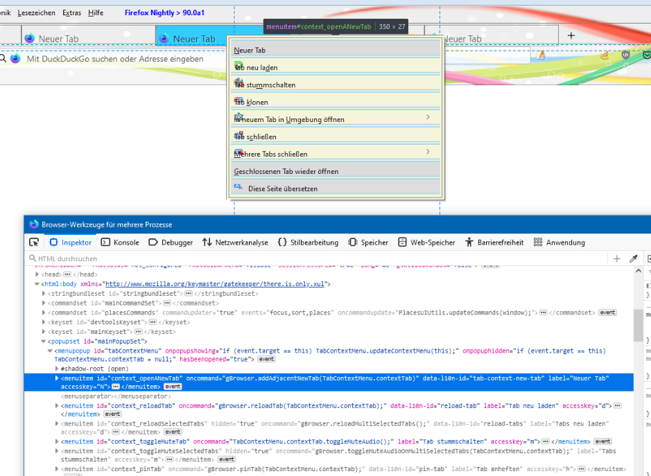

  • Ja, bei Popups gibt es eine kleine Besonderheit. Da muss eine Einstellung aktiviert werden, damit Popups sichtbar bleiben, ansonsten kannst du deren Einträge nicht auswählen.

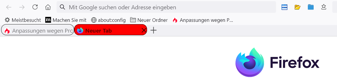

  • Vielen Dank, allerdings musst ich diesen Teil entfernen...
    Dies hat die Tableiste nach unten verschoben und es erschienen wieder die Lücken bei gelöschten Tabs...
    Nun habe ich noch diese Erscheinungen:
    Der blaue Rand ist mir unerklärlich und da gibts noch eine 2. Umrandung, wenn ich den Tab anklicke und beim Hovern verschwindet in diesem MediaTabs das SeitenIcon und das Schließkreuz wird größer.
    Sollte das nicht zu beseitigen sein, kann ich damit leben. :)
