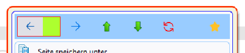

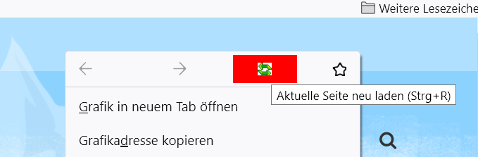

    Damit beschäftige ich mich gerade, ist gar nicht so einfach. Kannst du hier RE: Anpassungen wegen Proton das erste Bild betrachten, da ist ja rechts der Button mit Hover rot hinterlegt, wird aber durch die originale Farbe teilweise überlagert. Lässt sich dieser Hintergrund ausblenden, damit nur die Hoverfarbe wirkt?
    Grüße vom FuchsFan
  • damit nur die Hoverfarbe wirkt?
    Teste bitte mal:
  • Bei eigenen Icons reicht ganz normal hover mit background-color.
    Dann sieht es bei mir mit diesem Code so aus:

  • Dann sieht es bei mir mit diesem Code so aus:
    Teste bitte mal.
    Werte und Farben musst du dir anpassen.
  • Was passiert wenn du diese Werte mal änderst?
    so:
    scheint es zu passen, teste jetzt die anderen Symbole

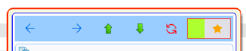

  • So sieht das hier mit 2 Symbolen aus:
  • So ich habe jetzt das Script SkipToTopAndBottom.uc.js, da ich das sehr selten benutze, entfernt.
    Mit diesem Code:
    passt es jetzt.

  • Siehe meine beiden Screenshot dazu im Beitrag.
    Mit meinem Code funktioniert das hier einwandfrei.
    Ja, Andreas, das macht er hier auch, nur dann sind keine Icons mehr zu sehen. Ich bin da noch am Wirken, mal sehen was bei raus kommt. Sind bei dir die Button original auch unterschiedlich breit?

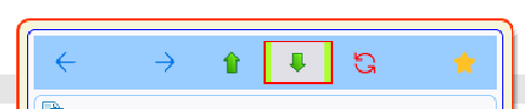

  • Da funkt dir mit Sicherheit ein anderer Code dazwischen :/
    Diesen Code habe ich dazu benutzt:
    Das wird der Code bei dir sein, mit dem du den Icons eine eigene Farbe gegeben hast.
    Z.B.:
    #context-bookmarkpage{
      color: yellow !important;
    Damit wird dann kein Icon bei hover angezeigt.
